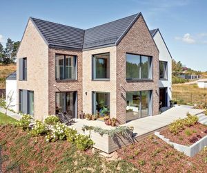

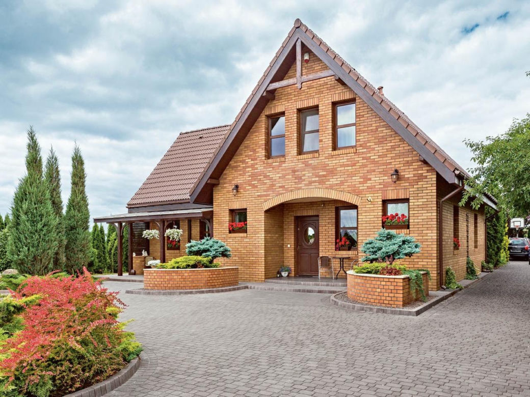

Okap dachowy zazwyczaj wystaje na pewną odległość poza obrys ścian
Autor: FOT. M. Czechowicz, projekt: Wspaniały - wariant I - Murato r M04A, auto r: M. Cybulska-Marks
Dach bezokapowy
Dach bezokapowy

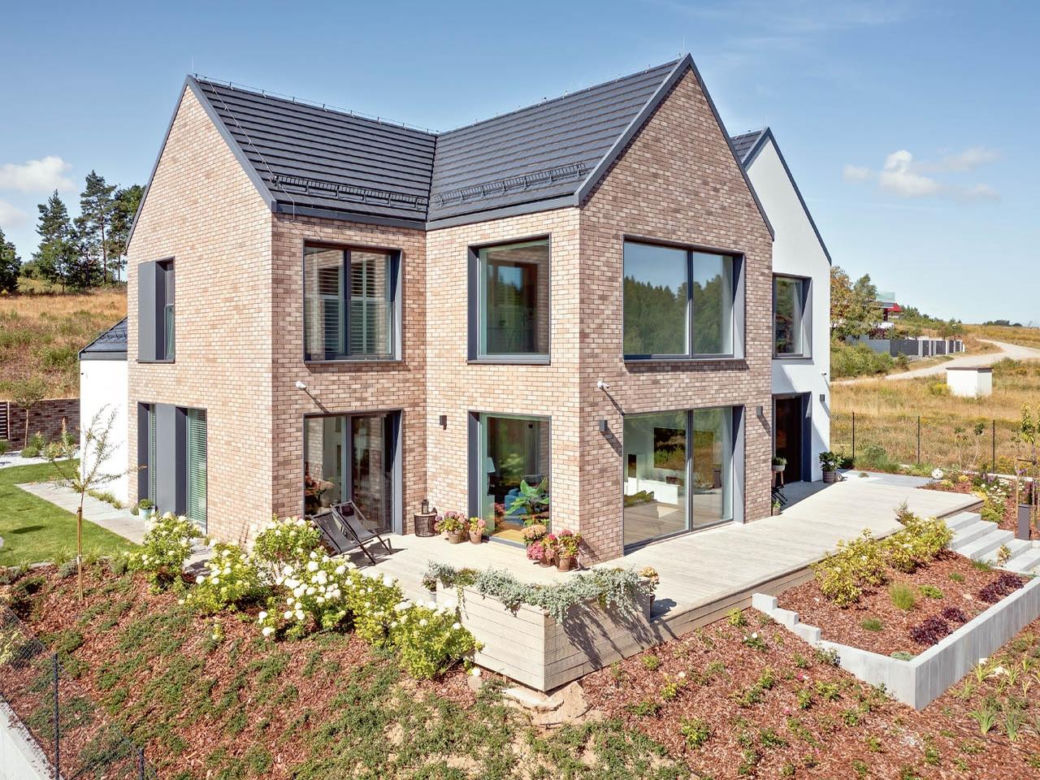

Modne są dziś dachy o okapach, które nie zostają wysunięte poza płaszczyznę ścian zewnętrznych
Autor: FOT. Marcin Czechowicz, projekt: M. Komo rowska-Ko szałka, B. Ko szałka/Pracownia BKM

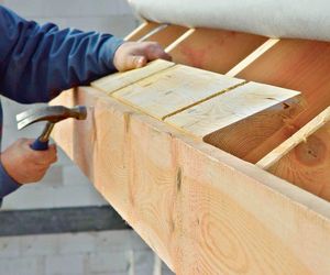

Deska okapowa
Deska okapowa

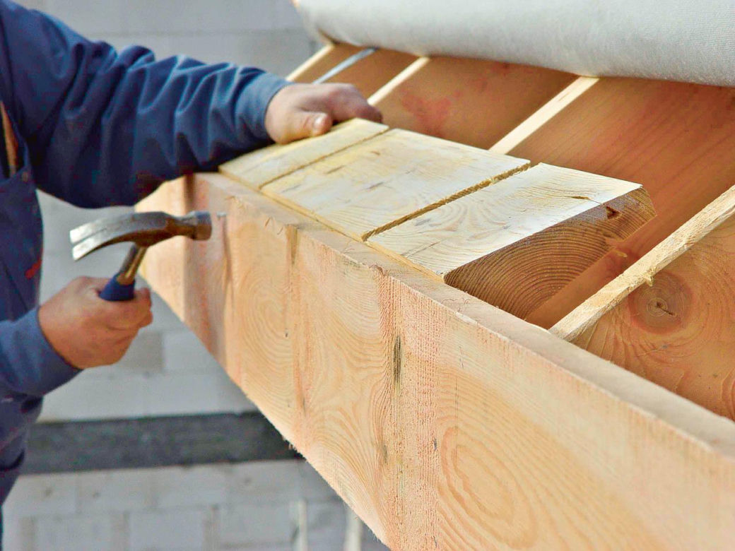

Deska czołowa przytwierdzana jest gwoździami do krawędzi krokwi
Autor: BMI BRAAS/ Materiały prasowe

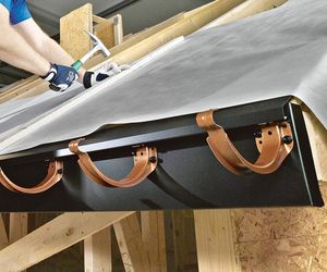

Pas nadrynnowy
Pas nadrynnowy

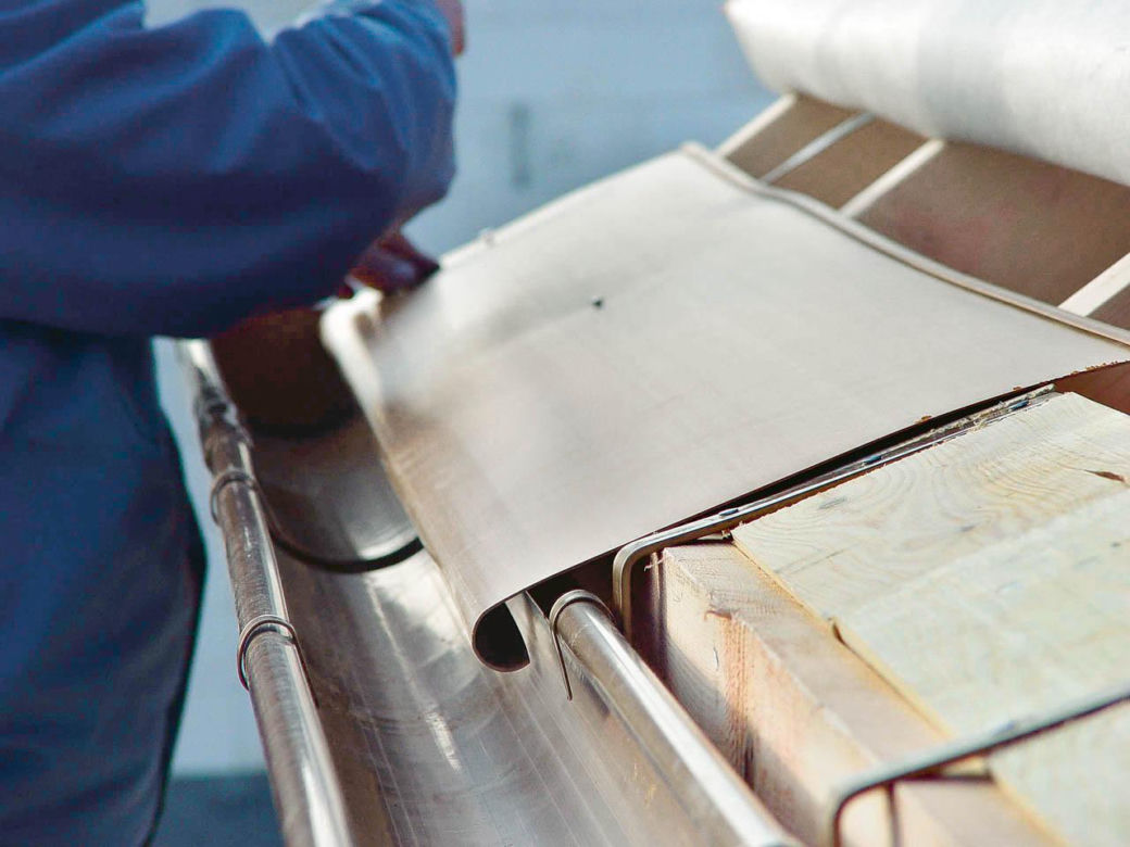

Dolna krawędź pasa nadrynnowego wchodzi do rynny. Dzięki temu woda deszczowa nie będzie wpływać między rynnę a okap i zaciekać na ściany domu

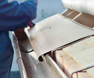

Membrana przy okapie
Membrana dachowa powinna być wyprowadzona na obróbkę blacharską
Autor: BUDMAT/ Materiały prasowe

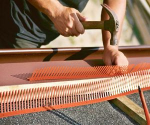

Wróblówka
Wróblówka

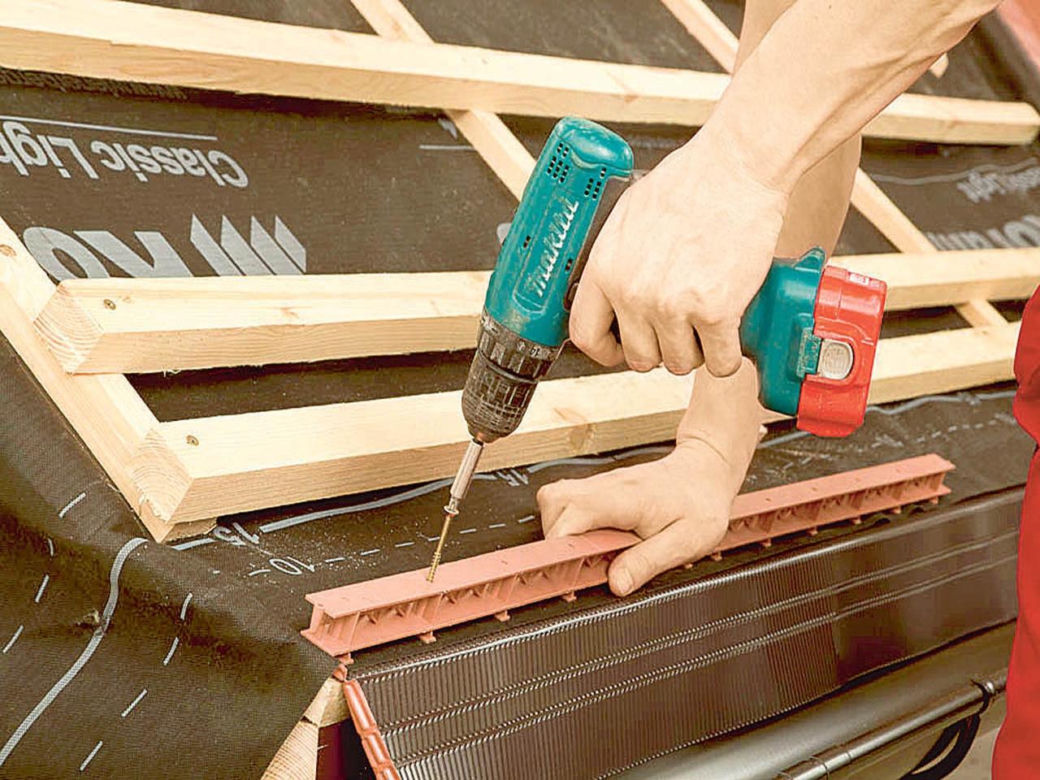

Na krawędzi okapu mocuje się wróblówkę. Element ten zapewnia dodatkową wentylację przestrzeni pod dachówkami, a jednocześnie nie dopuszcza, żeby wchodziły tam małe ptaki
Autor: RÖBEN/ Materiały prasowe

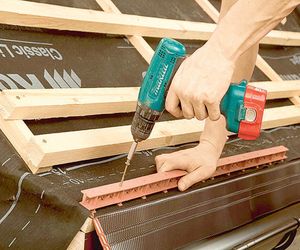

Listwa wentylacyjna
Listwa wentylacyjna

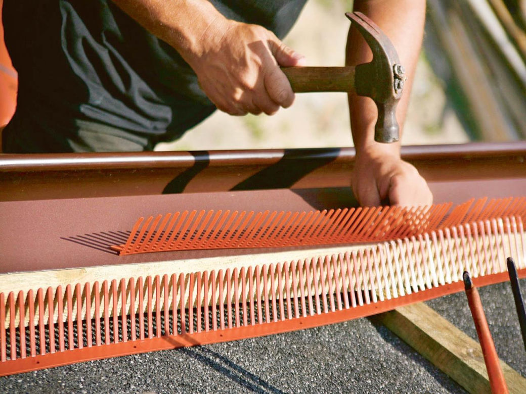

Listwa wentylacyjna bez grzebienia przewidziana jest pod pokrycia z elementów płaskich, na przykład dachówek karpiówek
Autor: WIENERBERGER/ Materiały prasowe
