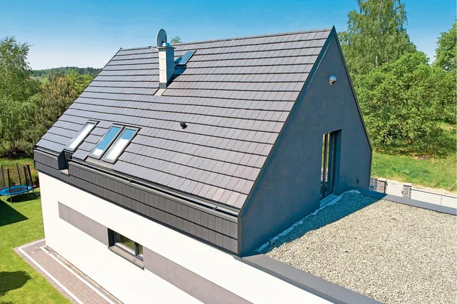

Autor: Tomasz Zakrzewski Do wykończenia elewacji wykorzystano tynk silikonowy w dwóch kolorach
Dach spadzisty, ale z powysuwanymi połaciami
Panu Wojciechowi bardzo podobały się modernistyczne domy z płaskimi dachami. Jednak w lesie, w którym znajdowała się działka, nie mogła stanąć upragniona bauhausowska kostka – przeszkodą były warunki zabudowy narzucające tradycyjny dwuspadowy dach. Chęć pogodzenia tych sprzeczności podsunęła architektowi główną ideę projektu.
Postanowiliśmy z tradycyjnej bryły o spadzistych połaciach „powysuwać” niczym szuflady dodatkowe aneksy z płaskimi dachami. Za takim rozwiązaniem przemawiał również program funkcjonalny – rozbudowany na parterze i skromny na poddaszu. Nie dało się zamknąć go w jednej zwartej bryle, bo dolna kondygnacja miała sporo większą powierzchnię od górnej – tłumaczy założenia projektu architekt.
I tak do głównej bryły domu od strony jednego ze szczytów dodano skrzydło z dwustanowiskowym garażem. Natomiast do dłuższego boku wychodzącego na ulicę dostawiono aneks z kuchnią i jadalnią. Fragmenty z płaskimi dachami zostały wyróżnione białym kolorem tynku. Z kolei centralna część budynku jest grafitowa. Harmonię zapewnia całości uproszczenie detali i minimalizm. Dom nie ma okapów. Jego połacie pokrywa płaska dachówka w kolorze grafitowym, którą oblicowano także ściany kolankowe poddasza. Górna część budynku wyraźnie kontrastuje z bielą gładkich ścian parteru.

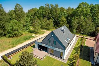

Dom prosty, nieduży i niedrogi
Autor: Tomasz Zakrzewski Dom łączy tradycyjne rozwiązania z nowoczesnością, na przykład dach spadzisty z płaskim
Nadwieszona górna kondygnacja - ale nie za mocno, bo szkody górnicze
Rachunek ekonomiczny nie wykluczył zastosowania kilku ciekawych nowoczesnych rozwiązań, które urozmaicają prostą bryłę. Nad strefą wejścia nadwiesza się wysunięta część poddasza. Pierwotnie nadwieszenie miało być znacznie większe, ale kalkulacje związane z jego konstrukcją oraz charakter terenu działki (szkody górnicze) skłoniły inwestorów do wyboru skromniejszego rozwiązania. Górna kondygnacja nadwiesza się dokładnie w takim stopniu, by stworzyć namiastkę ganku. Aby wzmocnić narożnik konstrukcyjnie, występ poddasza podpiera dodatkowa wolno stojąca ściana. Dzięki niej obeszło się bez skomplikowanych i droższych w wykonaniu wsporników.

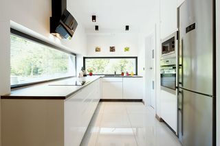

Okno w kuchni - horyzontalna tafla szkła
Podobnie pomysłowo udało się rozwiązać horyzontalne okno w kuchni. To pas szkła, który przebiega przez cały narożnik parterowego kubika. Okno jest na wysokości blatu, więc idealnie doświetla całą część roboczą. W narożu nie ma murowanego słupka, co dodaje bryle nieco lekkości. Gdyby jednak zrezygnowano ze wzmocnienia konstrukcji, takie rozwiązanie wymagałoby, przy zastanych warunkach gruntowych, sporych nakładów na skomplikowane nadproża. Dlatego i ten element rozwiązano racjonalnie pod względem finansowym – wprowadzono słupek, tylko że trochę odsunięty od styku prostopadłych ścian. Jest pomalowany na grafitowo, dzięki czemu zlewa się ze stolarką okienną w tym samym kolorze.
Rynny ukryte pod elewacją
Elementów typowych dla nowoczesnej architektury jest w tym domu więcej – choćby dach bez okapów i rynny ukryte pod elewacją. Chęć zastosowania modnych rozwiązań czasami natrafiała jednak na przeszkody. Inwestor miał spore problemy ze znalezieniem niedrogiej ekipy, która położy pokrycie dachu także na ścianach. – Dekarze nigdy wcześniej tego nie robili i chcieli mnie od tego pomysłu odwieść. Tak było zresztą również z wieloma innymi pracami. Wykonawcy najchętniej budowaliby szybko, mechanicznie powtarzając to, co robią od lat, czyli standardowe projekty – wspomina. Nie chciał wydawać kroci na specjalistyczne ekipy budowlane, dlatego zatrudniał zwykłe firmy, choć z polecenia. To wymagało większego zaangażowania i częstej obecności na budowie oraz stałego kontrolowania jakości prac.
Autor: Tomasz Zakrzewski Kuchnia jest jasna i wygodna. Zamontowanie urządzeń przy oknach sprawia, że gotowanie staje się przyjemniejsze
