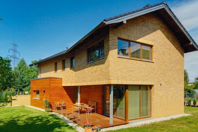

Główna bryła powstała na planie prostokąta, który został „przełamany” i od strony południowej odchylony od głównej osi o 15° na zachód. Nie chodziło jednak o urozmaicenie budynku, ale przede wszystkim zwrócenie części wypoczynkowej ku ogrodowi położonemu w zachodniej części działki. Gdyby nie to, salon znajdujący się od południa kierowałby się oknami na płot sąsiada i dom wznoszący się tuż za nim. Wychylenie sprawia też, że do wnętrza domu dociera więcej światła, bo nie zacienia go sąsiedni budynek. Dom stoi możliwie najbliżej narożnika działki sąsiadującego z drogami, co pozwoliło na pozostawienie większej powierzchni wolnej w przestrzeni ogrodu.
Z przydatnym podcieniem
Podstawowa bryła budynku została podcięta w części parterowej od strony ogrodu. Podcień ma za zadanie nie tylko dodać budynkowi lekkości, ale przede wszystkim stworzyć niszę chroniącą przed przegrzaniem wnętrz latem. Zacieniona wnęka kryjąca taras sprawdza się znakomicie w upalne dni, kusząc przyjemnym chłodem. W zimie, kiedy promienie słońca padają pod mniejszym kątem, nie wpływa to w żaden sposób na wychłodzenie parteru, bo ponadmetrowe podcięcie nie blokuje im dostępu. Docierają one do okien salonu, ogrzewając wnętrza. Taras stanowi przedłużenie salonu, a jego obrys w całości kryje się w podcieniu i pod okapem dachu. Duże okna tarasowe w salonie po rozsunięciu otwierają dom na okalający go ogród, dając możliwość obcowania z naturą. Posadzkę tarasu wykonano z drewnianych desek dębowych, które znakomicie komponują się z elewacją.
Elewacja przyciagająca wzrok
Dom przyciąga uwagę i wyróżnia się z otoczenia wykończeniem elewacji. Jest to kombinacja cegły klinkierowej, drewna, tynku oraz szkła. Główna bryła została pokryta cegłą klinkierową w naturalnym, ciepłym kolorze ciemnego beżu. Część południowej elewacji parteru ma okładzinę z desek modrzewiowych. Elewacja wschodnia znacznie różni się kolorem od ogrodowej. Prostopadłościan garażu pokryto tynkiem o głębokiej grafitowej barwie, która komponuje się z grafitowym pokryciem dachu oraz ciepłym kolorem cegieł. Dzięki takiemu zestawieniu barw dom zwraca na siebie uwagę i wyróżnia się z otoczenia.
