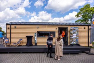

Małe domy i domki, tiny house, domy na kółkach. Targi w Warszawie
Autor: Szymon Starnawski Małe domy. Targi w Warszawie

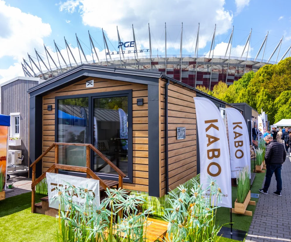

Małe domki, domy mobilne, tiny house, domy na kółkach 2024
Autor: Szymon Starnawski Małe domki, domy mobilne, tiny house, domy na kółkach 2024. Targi w Warszawie
