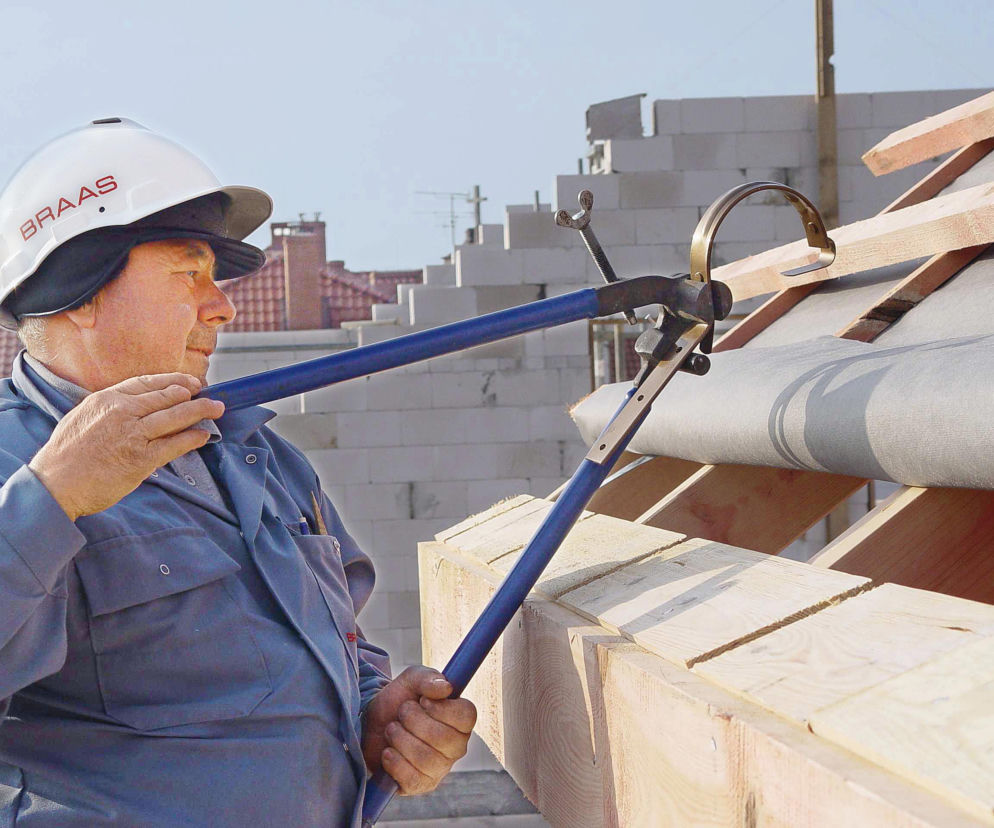

To nie tylko demontaż i montaż. Wszystko zależy bowiem od sposobu w jaki były montowane wymieniane rynny. W zasadzie z wymianą rur spustowych i ich mocowania nie ma większych problemów, ale rynny na krawędzi mogą przysporzyć sporo kłopotu, a przy okazji wydatków. Zasadniczy problem stwarza system mocowania. Sposoby mocowania rynien – haki rynnowe doczołowe, nakrokwiowe, elewacyjne lub uchwyty wspornikowe do montażu na krokwiach, deskach czołowych, ścianach. W określonych przypadkach wymianie może towarzyszyć przebudowa części okapowej dachu.

Wymianę komplikuje najbardziej system mocowania rynien. W przypadku systemu mocowania bezpośrednio do krokwi można powtórzyć to rozwiązanie stosując podobne elementy mocowania i materiału rynny. W przypadku mocowania do deski okapowej ukrytej pod pokryciem zastosowanie podobnego rozwiązania może być problemem ze względu na brak możliwości właściwego położenia rynny względem okapu stosując inny system. Ten przypadek to jeden z możliwych, które wymagają przebudowy części okapowej, co kilkakrotnie zwiększa cenę wymiany.
Wymianę może utrudniać brak deski czołowej okapu, ponieważ do niej są często montowane haki i uchwyty wspornikowe współczesnych systemów rynnowych. Deska czołowa jest częścią dachu narażoną na uszkodzenia i zniszczenia wraz z upływem czasu. Wymieniając rynny trzeba często dokonać wymiany deski czołowej. Wszystkie te czynności ingerują w konstrukcję dachu i mogą wiązać się z potrzebą przebudowy okapu.

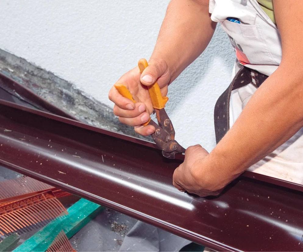

Koszt robocizny zmniejsza użycie gotowych, fabrycznych elementów, które ułatwiają i przyspieszają montaż. Jednak przy wymianie systemu pojawiają się liczne niespodzianki i fachowcy muszą improwizować, a to już zwiększa cenę. Koszt robocizny zwiększają np. prace na giętarce i potrzeba ręcznego wykonywania (kształtowania elementów).
