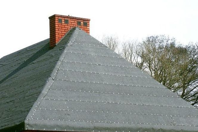

Papa dachowa na dachu skośnym
Autor: Wiktor Greg Aby dach kryty papą nie sprawiał nam przykrych niespodzianek, należy sprawdzać jego stan techniczny przynajmniej raz w roku

Papę można układać na dachu:
  • przyklejając ją lepikiem asfaltowym na gorąco lub lepikiem do stosowania na zimno (wyłącznie papy na tekturze lub welonie szklanym);
  • mechanicznie – wkrętami z dużymi podkładkami;
  • zgrzewając ją palnikami gazowymi lub zgrzewarką bezpłomieniową.

Papy nowej generacji (oksydowane i modyfikowane) mocuje się mechanicznie (rzadziej) lub poprzez zgrzewanie. Wybór sposobu mocowania w dużym stopniu zależy od tego, czy dach jest płaski, czy spadzisty. Na dachach spadzistych układa się raczej papy, które można mocować mechanicznie (na płaskich – najczęściej się zgrzewa). Trwałość zgrzewów zależy od prawidłowego podgrzania bitumu na spodzie papy (zbyt chłodny nie połączy się z podłożem, za gorący spłynie) oraz zachowania odpowiedniej szerokości zgrzewanych zakładów (powinny mieć 8 cm).
