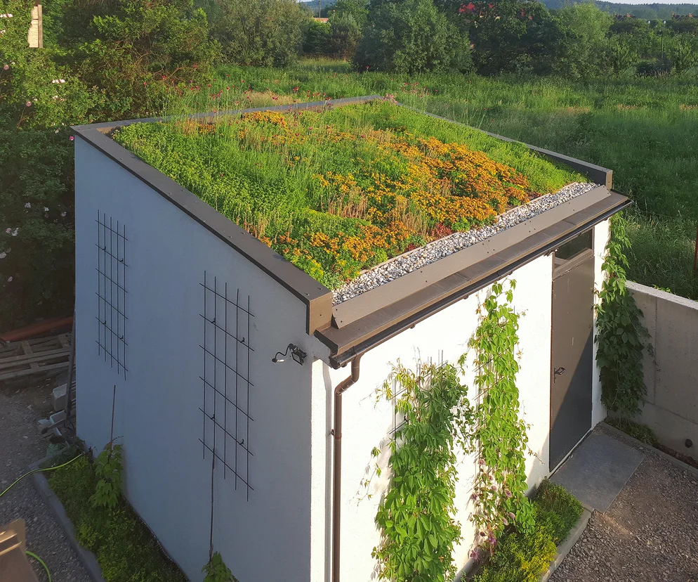

Dach ekstensywny co to jest?
Najcieńsze i najlżejsze (30-120 kg) są dachy pokrywane specjalnymi matami wegetacyjnymi, które są wcześniej obsadzane roślinami (mchem, rozchodnikami, ziołami). Przywozi się je na budowę w rolkach i po wstępnym nawodnieniu i ukorzenieniu (co trwa od kilku do kilkunastu miesięcy) tworzą powierzchnię prawie bezobsługową. Ze względu na specyficzny dobór zieleni ma ona dużą zdolność do regeneracji. Wytrzymuje długie okresy przesuszenia oraz mróz. Dachy pokryte takimi matami zaliczamy do ekstensywnych. Do tej samej kategorii należy łatwa w konserwacji zieleń z sadzonek na specjalnym podłożu mineralnym o niewielkiej grubości (od 5-15 cm). Taki dach jest cięższy niż wykończony matami. Pokryty 10-centy­metrową warstwą zwykłego substratu mineralnego waży 160-230 kg/m2. Dachy z zielenią ekstensywną pełnią bardziej funkcje estetyczne niż użytkowe. Chodzenie po zieleni tego typu nie jest wskazane.

Autor: FAKRO/ Materiały prasowe Dachy spadziste, nawet o nachyleniu 40-50%, także mogą mieć roślinne pokrycie
