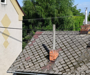

Azbest na dachu
Jeśli eternit zawierający azbest jest nieuszkodzony, a konstrukcja, na której został zamocowany, sztywna, większego zagrożenia nie ma. By je zminimalizować, płyty można pokryć farbą. Tyle że większość tych dachów i elewacji wykonano kilkadziesiąt lat temu, a rozpad eternitu następuje po 20-50 latach od jego wyprodukowania. Niepokoić mogą wszelkie spękania, wyszczerbienia, złuszczenia. To źródło odrywających się mikroskopijnych włókien, które nieświadomie wdychamy. Na szczęście ich stężenie w powietrzu nie jest duże, więc nie należy panikować. Naprawdę niebezpieczne jest beztroskie zdejmowanie płyt - łamanie, rozbijanie, cięcie. Pylenie włókien można ograniczyć np. przez polewanie eternitu wodą, a jeśli trzeba go pociąć, używa się urządzeń wolnoobrotowych, z odsysaczem pyłu.
