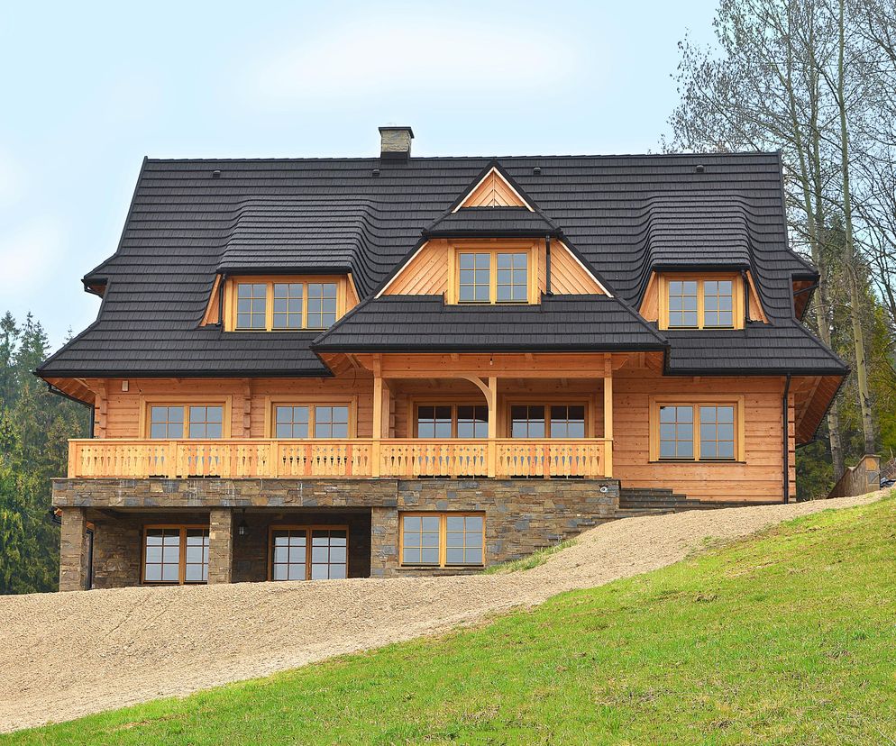

Blachodachówki z posypką to materiał na pokrycie dachu nawiązujący do tradycyjnych materiałów dekarskich. Przypomina dachówki, gont drewniany albo bitumiczny. Jest często stosowany na dachach w górskich okolicach.
Blachodachówka z posypką
Autor: Gerard/ Materiały prasowe Blachodachówka z posypką mineralną na dachu góralskiego domu
