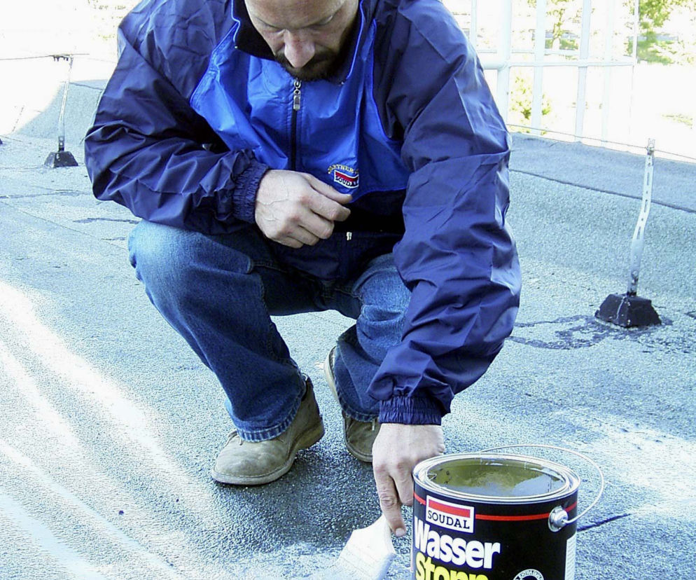

Bezrozpuszczalnikowe czarne masy hydroizolacyjne, stosowane zazwyczaj do fundamentów. Można też nimi uszczelniać bitumiczne pokrycia dachowe. Nanosi się je szczotka lub szpachelką. Pakowane są w wiaderka.
Masy szpachlowe bitumiczne i bitumiczno-kauczukowe
Służą do zasklepiania większych szczelin i dziur w obrębie dachu. Zawierają w składzie włókna syntetyczne. Pakowane są w wiaderka lub puszki. Można je nanosić także na wilgotne podłoże – nawet w deszcz. Do nakładania używa się szpachelki. Aby dwukrotnie zwiększyć trwałość uszczelnień z takich mas można je dodatkowo pomalować lakierem asfaltowo-aluminiowym.
