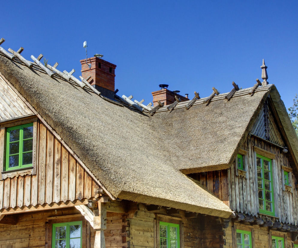

Lukarna
Autor: Wiktor Greg
Dopóki nie wymyślono okna połaciowego, lukarny były jedynym sposobem na doświetlenie poddaszy i strychów. W ich ścianie czołowej (najczęściej będącej przedłużeniem ściany zewnętrznej niższej kondygnacji) montuje się okno pionowe. Lukarny pełnią funkcje praktyczne, ale stanowią też sposób na wzbogacenie architektury budynku. Dobrze zaprojektowane mogą być ozdobą dachu. Pozwalają urozmaicić bryłę i podkreślić znaczenie ważnych elementów, takich jak wejścia czy okna, z którymi mogą tworzyć ciekawe układy kompozycyjne. Jako element architektoniczny o długiej historii pomagają nadać domom tradycyjny charakter, a z drugiej strony często przybierają formę pasującą do nowoczesnego budownictwa.
