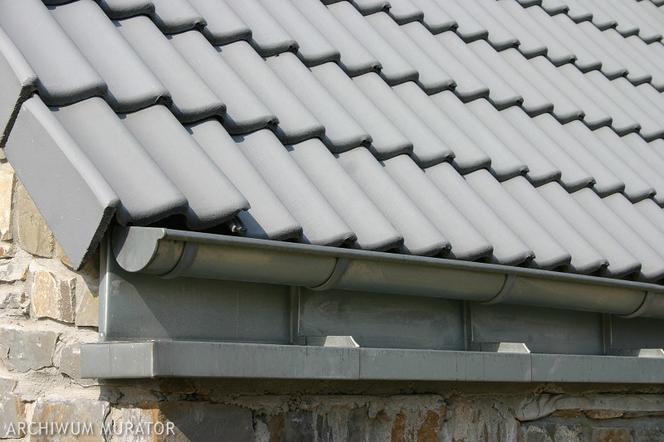

Rynny stalowe, rynny aluminiowe i z tytan-cynku
25% droższe są rynny z blachy stalowej ocynkowanej, a 75% z aluminium i cynku-tytanu. Ale ich trwałość określa się na 100-120 lat. Rynny ze stali i aluminium są powlekane barwną powłoką tworzywa sztucznego lub farby. Rdzeń z metalu zapewnia sztywność i trwałość, a polimer czy farba chronią wierzch przed wiatrem, słońcem i wodą oraz promieniowaniem UV. Blacha cynkowo-tytanowa samoistnie pokrywa się patyną, która stanowi warstwę ochronną. Warto zwrócić uwagę na grubość rdzenia metalowego i warstwy kryjącej. Im będą grubsze, tym lepiej. Solidna blacha metalowa jest wytrzymała mechanicznie. Orynnowanie metalowe można montować, stosując spoiwa czy uszczelniacze dekarskie, złączki z uszczelkami lub lutując elementy. Montaż na złączki jest szybki i łatwy. Za najlepsze i najtrwalsze połączenie uważa się lutowanie. Jednak to zrobi tylko fachowiec. Do cięcia należy używać nożyc lub wolnoobrotowych pił, aby nie uszkodzić powierzchni blachy i nie otworzyć drzwi dla korozji.
