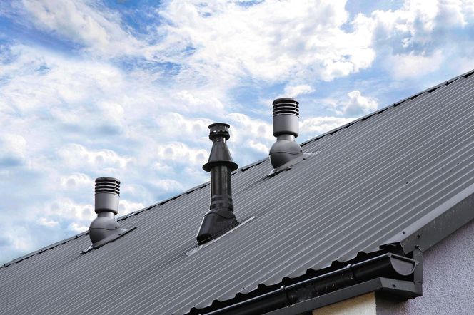

Blacha trapezowa
Budowa arkuszy blachy trapezowej nie jest specjalnie udziwniona. Mają one równoległe przetłoczenia o przekroju w kształcie trapezu. Te, zależnie od modelu, są szersze i wyższe lub węższe i niższe. Arkusze powstają z blachy stalowej lub aluminiowej grubości od 0,4 do 1 mm, wykończonej kolorową powłoką ochronno-dekoracyjną. Dostępne są też blachy bez powłoki, zabezpieczone jedynie alucynkiem lub ocynkiem. Alucynk u poszczególnych producentów może się nieco różnić odcieniem (wynika to z różnych proporcji aluminium do cynku i niekiedy krzemu).
Arkusze blachy trapezowej mogą mieć szerokość od 50 do 165 cm. Także ich długość jest bardzo zróżnicowana – może wynosić zaledwie 90 cm albo nawet 12 m. Wytłoczenia mają wysokość od 2 do 55 mm. Blacha trapezowa nadaje się do krycia dachów o kącie nachylenia większym niż 5°. Na niezbyt dużych dachach domów jednorodzinnych dobrze się prezentują i sprawdzają blachy ze średnimi tłoczeniami – o wysokości od 12 do 20 mm.
Pokrycia z blachy trapezowej
Autor: Małgorzata Góra Obróbkę krawędzi dachu mocuje się po ułożeniu pokrycia, przykręcając ją do deski wiatrownicowej
