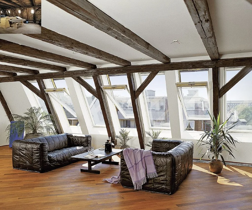

Autor: Velux/ Archiwum prywatne Zamiast małych świetlików o słabej izolacyjności termicznej w połać wstawiono nowoczesne ciepłe okna dachowe. Po ociepleniu i wykończeniu skosów powstało jasne, reprezentacyjne wnętrze
Stare okna, te sprzed 10 czy 20 lat, są znacznie zimniejsze – mają współczynnik przenikania ciepła Uw powyżej 2 W/(m2∙K). Te obecnie produkowane charakteryzuje Uw nie większy niż 1,3 W/(m2∙K). Zawdzięczają to nowocześniejszej konstrukcji i lepszym pakietom szybowym. Przy zachowaniu takich samych wymiarów zewnętrznych - co w wielu wypadkach znacznie ułatwia prace remontowe - mają nawet o 10% większą szybę.
Obecnie produkowane okna połaciowe mają bardzo dobrą izolacyjność termiczną, więc bez obaw można się zdecydować na większe przeszklenie poddasza niż przed laty. Gdy odpowiednio dobierze się szerokość okien, można je zamontować między krokwiami bez ingerencji w konstrukcję dachu. Najłatwiej prowadzi się prace na nieużytkowym poddaszu, gdzie widoczna jest konstrukcja dachu – bez ocieplenia i okładzin wewnętrznych. Wtedy prace prowadzi się od strony strychu. Na zamieszkanym poddaszu, gdy nie chce się rujnować okładziny z płyt g-k, większość prac związanych z wymianą starych okien dachowych można prowadzić od strony dachu.
