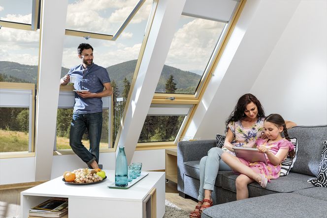

Fakro okna dachowe
Autor: materiały prasowe Fakro/ Materiały prasowe Odpowiednio dobrane okna dachowe znakomicie doświetlą każde pomieszczenie na poddaszu.

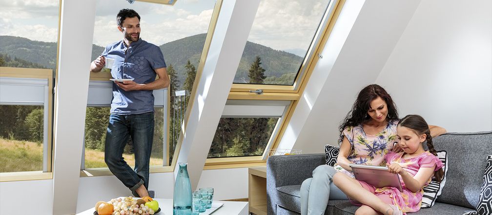

FAKRO okno dachowe
Autor: FAKRO/ Materiały prasowe

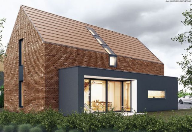

Projekt Inostudio Architekci
Projekt domu: INOSTUDIO Architekci
Nowoczesny dom z poddaszem
Razem z miesięcznikiem Murator prezentujemy akcję dla tych, którzy marzą o nowoczesnym domu ze skośnym dachem. Znajdziecie w niej inspirujące rozwiązania pracowni architektonicznych. Firma FAKRO jest partnerem naszej akcji Nowoczesny dom z poddaszem. Obejrzyj prezentacje projektów domów z poddaszem użytkowym pod dachem skośnym - oryginalnych, funkcjonalnych i przytulnych.
