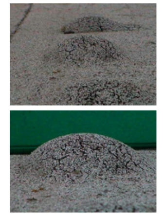

O tym, czy dach pokryty papą wymaga jedynie naprawy, czy też konieczne jest położenie nowego pokrycia, decyduje skala uszkodzeń. Gdy na dachu płaskim jest tylko kilka pęcherzy, z pewnością nie trzeba układać nowego pokrycia. Niezbędna jest jednak likwidacja purchli. Należy w tym celu ostrożnie je przeciąć – najlepiej wtedy, gdy na dworze jest słoneczna pogoda. Trzeba też pozwolić wyschnąć podłożu pod nimi – przynajmniej przez parę godzin – a następnie nadmiar papy (powstały w wyniku jej rozciągnięcia) usunąć, a dziurę starannie zakleić, na przykład jedną warstwą zwykłej papy podkładowej. Taki zabieg może wystarczyć nawet na pięć lat.

Autor: Archiwum serwisu Purchle wypełnione od środka parą wodną nadwątlają strukturę papy, przez co staje się ona nieszczelna. Liczne purchle to sygnał do gruntownego remontu pokrycia dachowego
Stare na nowe, czyli kiedy remont dachu jest niezbędny
Gdy na dachu płaskim jest kilkanaście, a nawet kilkadziesiąt purchli, położenie nowej papy staje się koniecznością. Podobnie rzecz się ma z dachem pokrytym siatką spękań, a nie pojedynczymi rysami. Jeśli na dodatek w pęknięciach pojawiły się rośliny, świadczy to o tym, że bitum w znacznym stopniu się ulotnił i pokrycie wymaga gruntownego remontu. W miarę możliwości należy unikać zrywania starego pokrycia z papy, bo jego utylizacja jest droga i kłopotliwa.

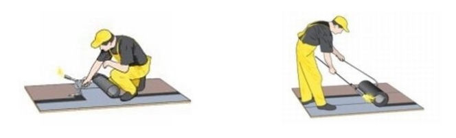

Zgrzewanie polega na powolnym i równomiernym rozwijaniu rolki z jednoczesnym rozgrzewaniem palnikiem podłoża oraz spodniej warstwy papy – aż do momentu zauważalnego wypływu asfaltu. Czynność tę należy wykonywać, cofając się przed rozwijaną rolką. Brak wypływu masy asfaltowej świadczy o niefachowym zgrzaniu papy.
Miejsca zakładów (na ułożonym wcześniej pasie papy) należy podgrzać palnikiem i przeciągnąć po nich szpachelką – po to, by na całej szerokości (12-15 cm) wtopić w nie posypkę.
Krycie dachu papą
Miarą jakości zgrzewu jest szeroki na 0,5-1 cm wypływ masy asfaltowej (na całej długości zgrzewu). Gdy nie pojawi się on wzdłuż brzegu rolki, należy docisnąć zakład, używając wałka dociskowego z silikonową rolką
