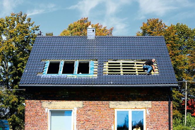

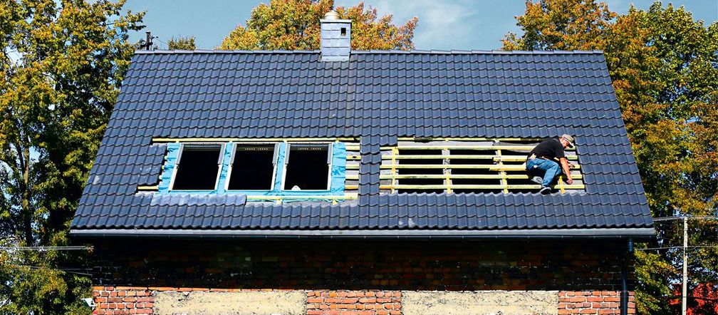

Generalny remont dachu to okazja nie tylko do wymiany pokrycia dachowego, położenia nowej folii czy warstwy izolacji termicznej, lecz także doskonała sposobność do wymiany okien połaciowych zamontowanych w jego konstrukcji. W trakcie remontu dachu możemy zastosować większy rozmiar okien dachowych, jednak najlepiej wybrać takie, które mieszczą się w standardowym rozstawie krokwi. Takie rozwiązanie pomoże uniknąć ingerencji w konstrukcję dachu – szersze okno wymaga wycięcia fragmentu krokwi i wstawienia wymianów. Innym sposobem na zwiększenie ilości naturalnego światła na poddaszu jest zastosowanie zespolenia, czyli połączenia np. dwóch okien dachowych. Taka zmiana będzie nie tylko zauważalna optycznie, lecz także emocjonalnie. Jeżeli natomiast nasz dach przechodzi tylko mały lifting bez większej ingerencji w konstrukcję i zabudowę poddasza, wtedy warto zastosować „okna dachowe na wymianę”. Standardowe okna aluminiowo-tworzywowe Fakro umożliwiają wymianę starych okien bez ingerencji w szpalety, które zamontowane są wokół okna. Pozwalają uniknąć kosztu związanego z wykończeniem okna dachowego od wewnątrz i dużego nieporządku.Wymiana okien dachowych na trzyszybowe to także zwiększenie energooszczędności poddasza – podniesienie komfortu cieplnego i zmniejszenie wydatków związanych z ogrzewaniem pomieszczeń. Pamiętajmy również, że każda termomodernizacja budynku wpływa także na ochronę środowiska. Mniejsze zapotrzebowanie na ogrzewanie budynku przyczynia się bowiem do redukcji emisji zanieczyszczeń do atmosfery, a więc jest rozwiązaniem proekologicznym i naszym sposobem walki ze smogiem.
wymiana okna dachowego
Autor: Marcin Czechowicz Okno mocuje się od zewnątrz. Aby było stabilnie osadzone, nabija się pod i nad nim łaty montażowe – w płaszczyźnie łat, na których będą montowane dachówki
Wymiana okien dachowych podczas remontu dachu
Wymiana pokrycia to doskonała okazja na poprawę komfortu mieszkania na poddaszu. Nawet jeśli stare okna nie przeciekają, to zapewne są zimne i kłopotliwe w obsłudze. Ponadto dawniej okna montowano w innym położeniu, niż robi się to obecnie. Nowoczesne okna można zamontować bliżej warstwy termoizolacyjnej. Okna osadzone głębiej w połaci dachu wyglądają ładniej i mają lepsze parametry izolacyjne. Taki montaż jest możliwy nie tylko w dachu pokrytym dachówką płaską, ale także falistą o niskim profilu (do 4,5 cm).
Gdy nie mamy w planie remontu wnętrz, można rozważyć jedynie wymianę okien na takie o podobnych wymiarach. Jeśli zdecydujemy się także na naprawę skosów poddasza, wówczas bez ingerencji w konstrukcję dachu możemy zwiększyć wysokość przeszklenia, a nawet wstawić dodatkowe okno bądź zamienić jedno okno na zestaw kilku okien zamontowanych w zespoleniu. Im niżej się zacznie przeszklenie, tym zapewni lepszy kontakt z otoczeniem. Wybierając szerokość okna, trzeba pamiętać, że między ramą a krokwią trzeba umieścić materiał termoizolacyjny. Przestrzeń między krokwiami musi być więc przynajmniej 4 cm szersza niż okno. Zazwyczaj dodatkowe okna można wstawić w każdy dach, bo ich ciężar równoważy zdjęte dachówki i wycięte deskowanie. Przy wstawianiu okien w zespoleniu, nawet pionowym, kłopot mogą sprawić stare wygięte krokwie. Jeśli są ugięte i mają nierówną wysokość, podczas montażu trudno będzie ustawić okna w jednej płaszczyźnie z połacią. Decydując się na zwiększenie powierzchni przeszklenia lub liczby okien na poddaszu, trzeba się liczyć z koniecznością wyposażenia ich w przesłony zapobiegające przegrzewaniu pomieszczeń latem. Mogą to być rolety lub markizy rozpraszające światło słoneczne.
