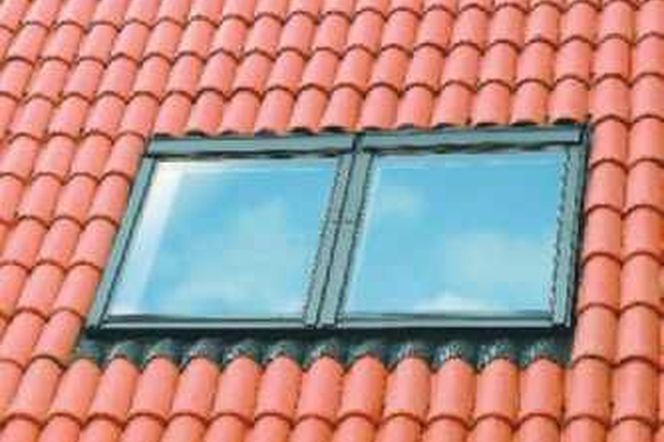

Autor: Archiwum serwisu W połączeniu bliźniaczym odległość między ościeżnicami wynosi tylko 1,8 cm. Na takim oknie nie można zamocować rolet zewnętrznych

Jeżeli różnice w odległościach są duże, należy wykonać wymiany. Po wycięciu odcinka krokwi pozostałe jej fragmenty trzeba połączyć z sąsiednimi krokwiami belkami nabitymi u dołu i góry. Usunięcie odcinków więźby dachowej zwykle wymaga jej wzmocnienia. W praktyce wygląda to tak, że bez problemu można połączyć dwa okna, ale już zespolenie trzech okien może wymagać poprawienia więźby. Zamontowanie w dachu czterech lub więcej okien często musi być poprzedzone zaprojektowaniem i przygotowaniem odpowiedniej konstrukcji. Odstęp między ościeżnicami okien zamontowanych obok siebie w poziomie wynosi standardowo 10 cm. Gdy na dachu są bardzo grube krokwie, należy przygotować odpowiednio szersze kołnierze. Jeśli chcemy zamocować obok siebie tylko dwa okna, możemy wyciąć krokiew między nimi i zamiast niej wstawić krokiew pomocniczą, która jest jednocześnie elementem wewnętrznej zabudowy okna. Żeby zmniejszyć rozstaw okien, wykonuje się tak zwane zespolenie bliźniacze. Używa się w nim wąskiej krokwi pomocniczej. Dzięki temu odstęp między oknami wynosi tylko 1,8 cm.

Jednak w tym wypadku na bardzo ciasno zestawionych oknach nie można zamontować rolet zewnętrznych ani markiz elektrycznych. W pionie otwór powinien być tak wysoki, żeby odstęp między ościeżnicami górnego i dolnego okna wynosił 10 cm, co pozwala zamocować między oknami standardową rynienkę oblachowania. W takim układzie również nie można umieścić na oknach rolet zewnętrznych ani markiz elektrycznych. Żeby móc zastosować te akcesoria zewnętrze, trzeba pozostawić odstęp co najmniej 20-25 cm i użyć kołnierzy o szerszym rozstawie. To są rozwiązania typowe. Na zamówienie można przygotować elementy do zespolenia z rynienką o dowolnej szerokości.
