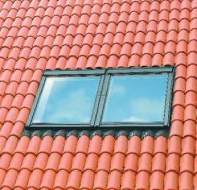

Najczęściej montuje się obok siebie dwa okna. Gdy krokiew w dachu zostanie zastąpiona krokwią pomocniczą, zabudowa między oknami będzie węższa

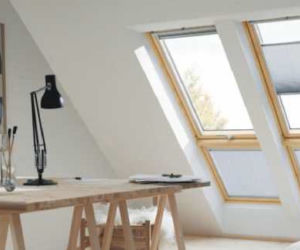

Okna w zespoleniach od wewnątrz wykańcza się tak samo jak pojedyncze – używając gotowych obudów lub wykonując typową zabudowę z płyt gipsowo-kartonowych. Poziomy styk ościeżnic osłania się listwą montażową w kolorze okna

Standardowa odległość między oknami montowanymi poziomo obok siebie wynosi 10 cm

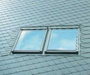

W połączeniu bliźniaczym odległość między ościeżnicami wynosi tylko 1,8 cm. Na takim oknie nie można zamocować rolet zewnętrznych
