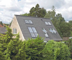

Kilka okien w zespoleniu najlepiej jest zamontowac na sasiednich krokwiach o pasujacym rozstawie
Źródło: VELUX
Zespolenie okien dachowych
Najczęściej montuje się obok siebie dwa okna. Gdy krokiew w dachu zostanie zastąpiona krokwią pomocniczą, zabudowa między oknami będzie węższa
Źródło: VELUX
Okna w zespoleniach od wewnątrz wykańcza się tak samo jak pojedyncze – używając gotowych obudów lub wykonując typową zabudowę z płyt gipsowo-kartonowych. Poziomy styk ościeżnic osłania się listwą montażową w kolorze okna
Źródło: VELUX
Standardowa odległość między oknami montowanymi poziomo obok siebie wynosi 10 cm
Źródło: VELUX
W połączeniu bliźniaczym odległość między ościeżnicami wynosi tylko 1,8 cm. Na takim oknie nie można zamocować rolet zewnętrznych
