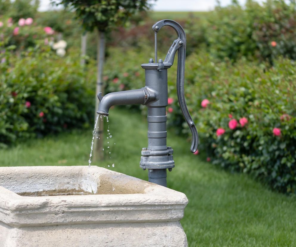

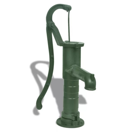

Pompa abisynka
Autor: Vidaxl/ Materiały prasowe Pompa abisynka najczęściej ma rączkę i kran w jednej linii, ale można kupić ją też w wersji bocznej, gdy rączka i kran są ustawione względem siebie pod kątem 90 stopni, co jest wygodniejsze
Abisynkę warto mieć nawet po podłączeniu do sieci, ponieważ za darmo możemy korzystać z własnej wody. Jest to co prawda studnia ręczna, której średnia wydajność wynosi 20 l/min, więc nie będzie wygodna do podlewania dużego ogrodu. Ale śmiało można z niej korzystać do podlewania grządek.
Pompa abisynka stylowa dekoracja ogrodu
Pompa abisynka może mieć formę ozdobną i pełnić też funkcję dodatkowej dekoracji w ogrodzie. Łatwo kupimy abisynkę wykonaną w postaci nawiązującej do wzorów historycznych. Taka pompa ma dekoracyjny korpus z ciekawie wyprofilowanym kranem i fantazyjnie wygiętą rączką. Często można ją postawić na dodatkowej podstawie kolumienkowej.
