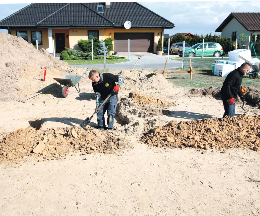

Czy można kopać piasek na swojej działce?
Piasek i żwir wolno pozyskiwać z własnej działki, ale nie bez ograniczeń. Jak podaje art. 4 Prawa geologicznego i górniczego, pozyskiwanie piasku i żwiru z działki posiadanej na własność (lub w użytkowaniu wieczystym) możliwe jest, o ile wydobycie:
  • następuje na własne potrzeby osoby fizycznej (a nie np. na sprzedaż czy na potrzeby przedsiębiorstwa),
  • dokonywane jest bez użycia środków strzałowych (np. materiałów wybuchowych),
  • nie narusza przeznaczenia nieruchomości (a więc np. nie powoduje wycinki lasu na działce leśnej),
  • wynosi maksymalnie 10 m³ materiału w roku kalendarzowym.
Kolejny warunek jest taki, że właściciel czy użytkownik wieczysty działki musi powiadomić o swoich planach starostę. Należy to zrobić na piśmie, z co najmniej 7-dniowym wyprzedzeniem. W dokumencie należy określić miejsce wydobycia oraz planowany czas trwania wydobycia. Zaniedbanie tego obowiązku oznacza złamanie prawa i może skutkować nakazem wstrzymania wydobycia oraz wysoką karą finansową.
Jeśli właściciel (czy użytkownik wieczysty) działki chciałby pozyskiwać z niej piasek czy żwir na innych zasadach niż omówione (czyli np. chce pozyskiwać więcej niż 10 m³ materiału rocznie), to musi uzyskać na to koncesję. W przeciwnym razie łamie prawo.
