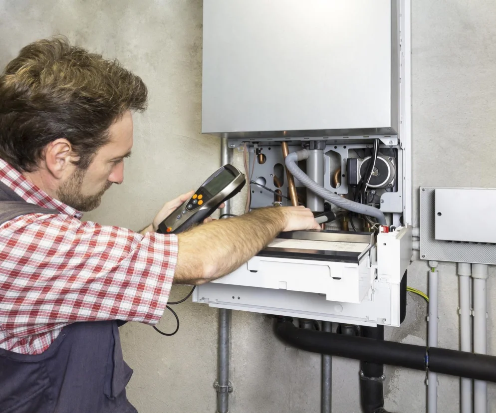

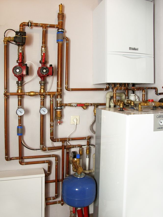

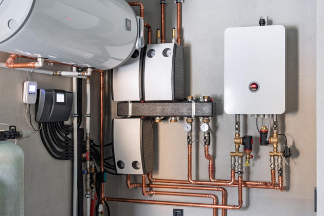

Jak często trzeba robić przegląd kotła i systemu ogrzewania?
Zgodnie z art. 23 Ustawy o charakterystyce energetycznej budynków właściciel domu musi poddawać okresowej kontroli system ogrzewania i klimatyzacji. Kontrola systemu ogrzewania polega między innymi na sprawdzeniu stanu technicznego instalacji, efektywności energetycznej źródeł ciepła oraz dostosowania ich mocy do potrzeb użytkowych. Powinna być przeprowadzana co najmniej raz na:
- pięć lat – dla kotłów o nominalnej mocy cieplnej od 20 kW do 100 kW
- dwa lata – dla kotłów opalanych paliwem ciekłym lub stałym o nominalnej mocy cieplnej większej niż 100 kW
- cztery lata – dla kotłów opalanych gazem o nominalnej mocy cieplnej większej niż 100 kW
- trzy lata – dla źródeł ciepła niewymienionych wcześniej, dostępnych części systemu ogrzewania lub połączonego systemu ogrzewania i wentylacji, o sumarycznej nominalnej mocy cieplnej większej niż 70 kW
Nie trzeba dokonywać ponownej kontroli w zakresie doboru wielkości źródła ciepła, jeśli nie dokonano zmian w systemie ogrzewania ani w charakterystyce energetycznej budynku.
Co najmniej raz na pięć lat należy też dokonać oceny efektywności energetycznej systemu klimatyzacji o nominalnej mocy chłodniczej większej niż 12 kW oraz połączonego systemu klimatyzacji i wentylacji o sumarycznej nominalnej mocy chłodniczej większej niż 70 kW.
Jeśli budynek został wyposażony w system automatyki i sterowania ogrzewaniem oraz klimatyzacją, nie ma obowiązku przeprowadzania ich kontroli. Chodzi tu o system, który stale monitoruje sprawność systemu ogrzewania, wentylacji lub klimatyzacji oraz informuje o jej spadku i potrzebie konserwacji, naprawy lub wymiany tych systemów, albo zapewnia optymalne wytwarzanie, dystrybucję, magazynowanie i wykorzystywanie energii.
Powyższe kontrole może przeprowadzać osoba uprawniona i wpisana do wykazu będącego częścią centralnego rejestru charakterystyki energetycznej budynków (dostępny na stronie rejestrcheb.mrit.gov.pl).

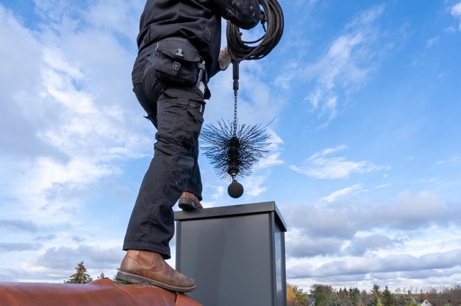

Czyszczenie komina – ile razy w roku i od czego to zależy?
Przepisy § 34 Rozporządzenia w sprawie ochrony przeciwpożarowej budynków nakazują usuwanie zanieczyszczeń z przewodów dymowych i spalinowych co najmniej raz na:
- kwartał, jeśli budynek ogrzewany jest paliwem stałym (węglem, drewnem czy koksem)
- pół roku, gdy ogrzewany jest paliwem płynnym lub gazowym
Przewody wentylacyjne należy czyścić nie rzadziej niż raz w roku. W domu jednorodzinnym wykonywanie tych czynności nie wymaga żadnych uprawnień.
