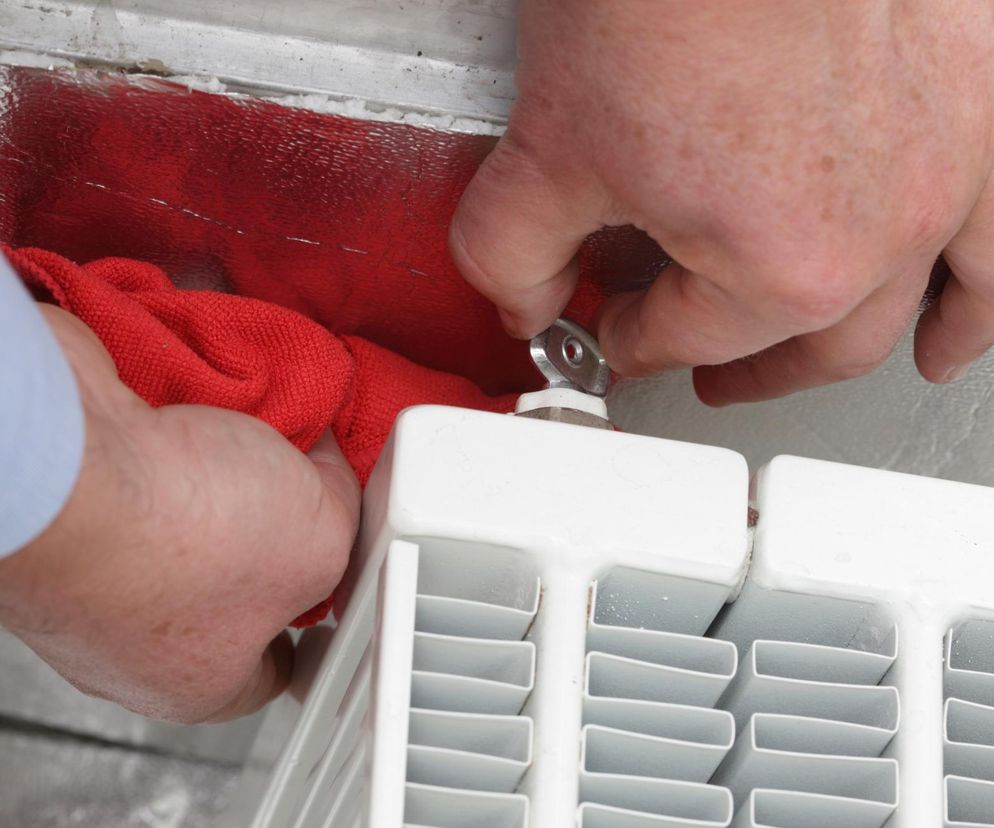

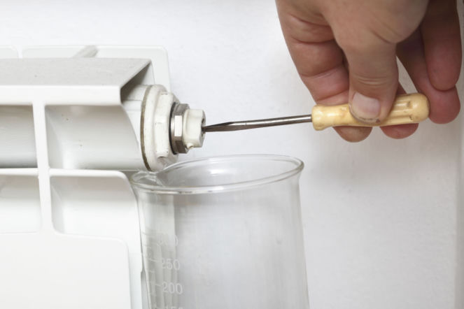

By grzejnik działał prawidłowo, wystarczy urządzenie odpowietrzyć. Polega to na tym, że spuszczamy powietrze, by woda mogła prawidłowo przepływać kanałami wodnymi po całym kaloryferze. Odpowietrzanie wykonujemy przy użyciu wkrętaka płaskiego lub specjalnego kluczyka. Po poluzowaniu odpowietrznika w kaloryferze, przez otwór wylotowy powinno wydostać się powietrze. Słychać wtedy charakterystyczny syk. W momencie, gdy z otworu wylotowego zacznie płynąć woda, to znak, że z kanałów wodnych zostało już usunięte całe powietrze. Właśnie w taki sposób możemy samodzielnie odpowietrzyć grzejnik.

Autor: Kalbar Odpowietrzanie grzejnika to bardzo prosta czynność. Nie warto wzywać hydraulika

Jeśli nie jesteśmy pewni, czy grzejnik jest zapowietrzony, możemy to sprawdzić samodzielnie. Postępujemy tak, jak w przypadku odpowietrzania. Kluczykiem do odpowietrzania lub płaskim wkrętakiem luzujemy odpowietrznik. Jeśli od razu z otworu wylotowego zacznie płynąć woda, to znak, że kanały w całości wypełnione są wodą i kaloryfer powinien prawidłowo pracować.
