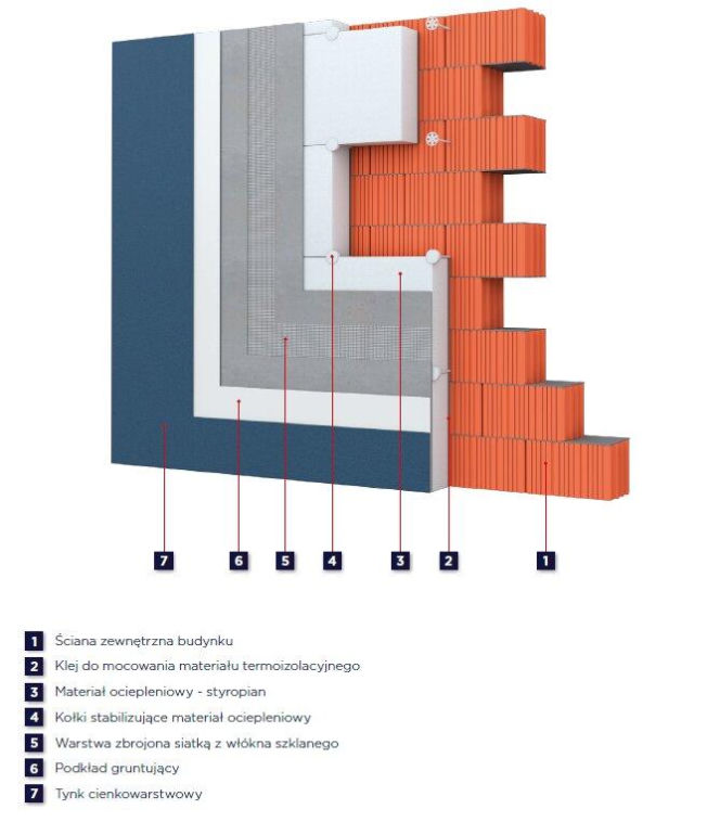

System ociepleniowy to zbiór materiałów, które po wbudowaniu stają się jednym wyrobem budowlanym.   To wymaga, by każdy z elementów systemu ETICS był wbudowany (zastosowany) we właściwych warunkach (tj. temperatury i wilgotności) z wymaganymi przerwami technologicznymi. Dopiero wtedy uzyskuje optymalne parametry, które zapewniają trwałość, funkcjonalność oraz estetykę przez wiele lat.
Budowa warstwowa systemu ETICS z użyciem styropianu.
Autor: Selena FM S.A./ Materiały prasowe Rysynek 1: Budowa warstwowa systemu ETICS z użyciem styropianu.

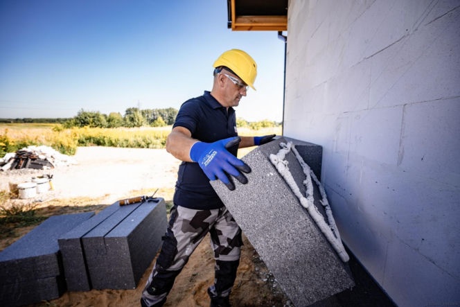

IS13 Pianoklej do Termoizolacji - Tytan Professional Polska znacznie przyspieszający pracę, dostępny do stosowania w temperaturach -5°C do +35°C.
działania selene

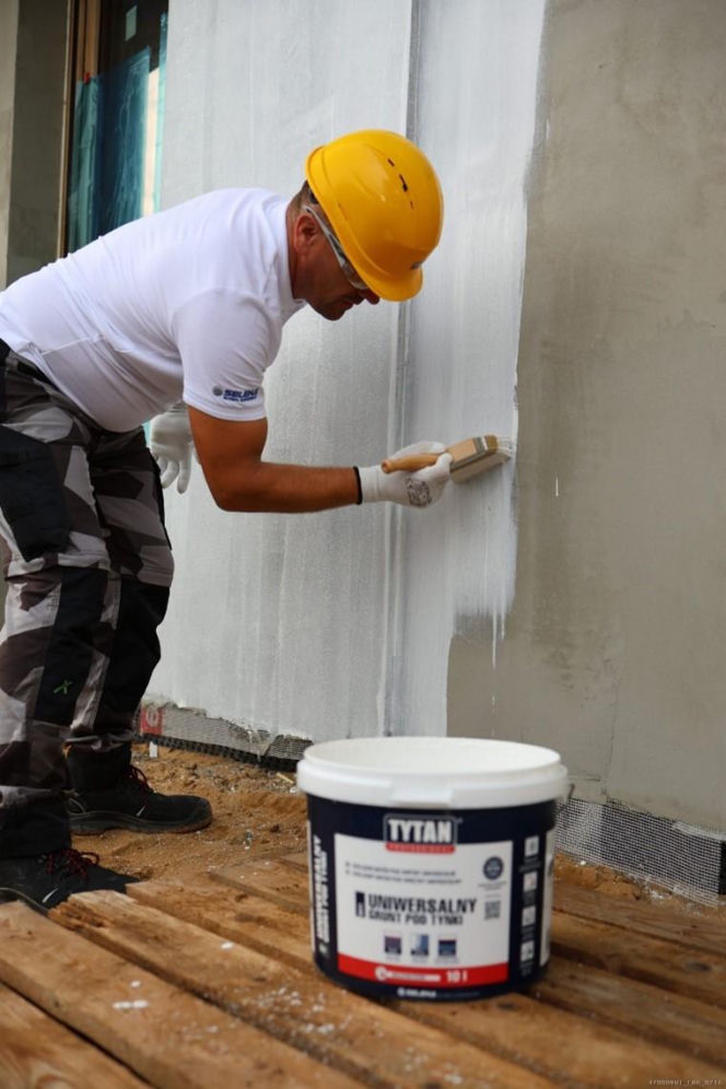

IS41 Uniwersalny Grunt Pod Tynki - Tytan Professional Polska, skuteczny od +5 do 30oC.
uniwersalny klej pod tynki

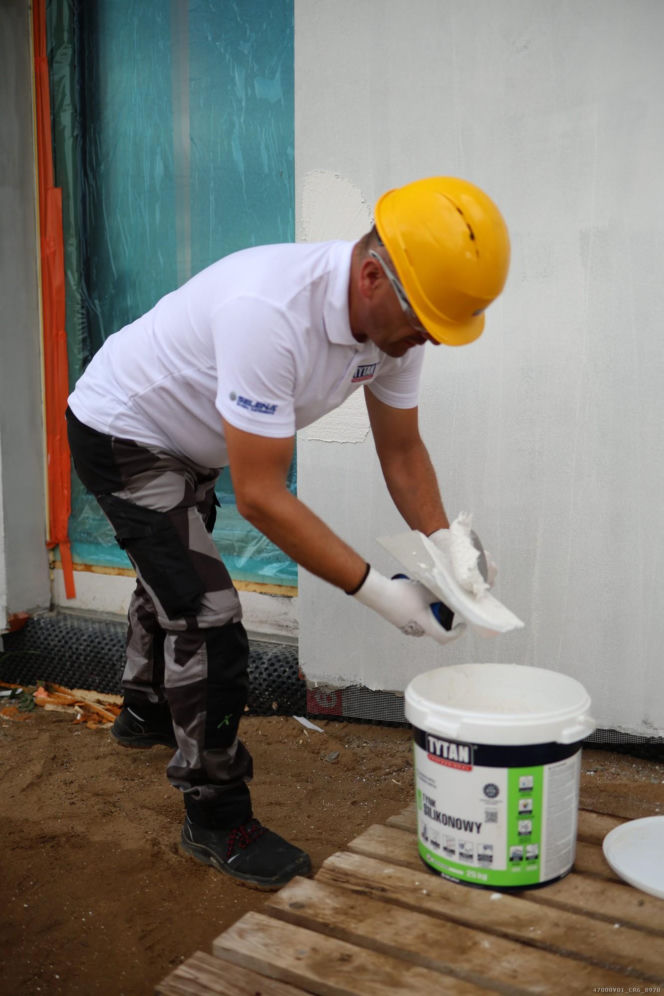

IS53 Tynk Silikonowy - Tytan Professional Polska, dopasowany do warunków temperatury od +5 do 30oC.
aplikacja tynku sylikonowego
Autor: Selena FM S.A./ Materiały prasowe Aplikacja tynku silikonowego IS53 przeznaczonego do aplikacji w warunkach temperaturowych od +5°C do +30°C, zapewniający trwałe i estetyczne wykończenie elewacji.

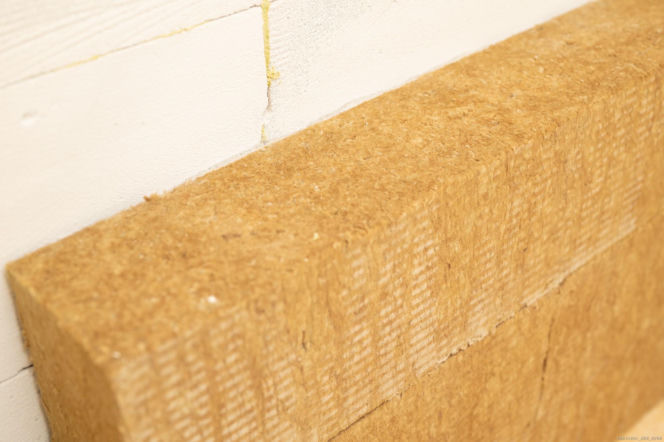

Wełna mineralna dzięki swojej wysokiej przepuszczalności dla pary wodnej nie stanowi dodatkowej bariery przy odprowadzaniu nadmiaru wilgoci technologicznej ze ścian budynków.
Jest natomiast cięższa o ok. 6-10 krotnie niż EPS tej samej grubości, dlatego wymaga wzmocnionych klejów do mocowania i szpachlowania. Zaburzony (rozproszony) układ włókien w standardowych płytach wełny fasadowej wymusza jej kołkowanie.
Przy stosowaniu wełny mineralnej bardzo ważne jest:
  • przechowywanie i montaż wełny w suchych warunkach,
  • zabezpieczanie elewacji przed deszczem (plandeki, siatki osłonowe),
  • szybkie wykonywanie kolejnych warstw ochronnych.
wełna ociepleniowe
Autor: Selena FM S.A./ Materiały prasowe Wełna to materiał o wysokiej paroprzepuszczalności wymaga suchego montażu oraz odpowiedniego zabezpieczenia przed wilgocią.
