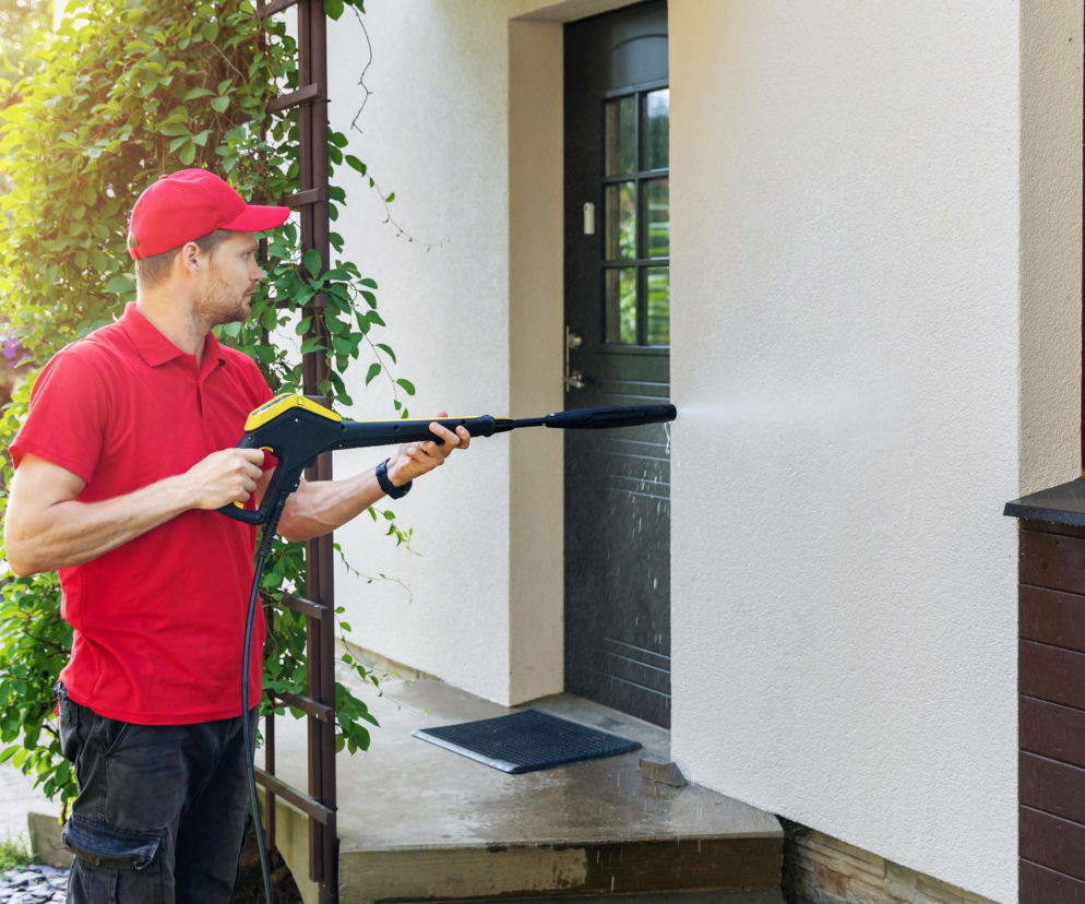

W pierwszej kolejności musisz określić, z czym masz do czynienia – z zabrudzeniem elewacji czy też z glonami bądź pleśnią. W przypadku wątpliwości trzeba zostawić diagnozę fachowcom – mykologom budowlanym. Do umycia elewacji z kurzu i lekkich zabrudzeń wystarczy woda. Jeśli mamy większe i trudniejsze w usuwaniu zabrudzenia, warto zastosować dedykowane preparaty do mycia elewacji. Jeśli preparat jest gotowy do użycia, wystarczy go tylko wymieszać. Gdy kupiliśmy koncentrat, trzeba będzie najpierw wymieszać go z precyzyjnie odmierzoną porcją wody. Proporcję obu składników odczytamy z etykiety. Pamiętajmy o środkach bezpieczeństwa. Podczas czyszczenia elewacji załóżmy maseczkę ochronną i rękawice gumowe. Różne preparaty nanosi się w różny sposób. Trzeba więc najpierw dokładnie przestudiować instrukcję. Preparat do czyszczenia elewacji zazwyczaj rozprowadzamy, korzystając ze szczotki lub szerokiego pędzla. Możemy się także posłużyć wałkiem malarskim. Jedni producenci dopuszczają użycie spryskiwacza, inni zdecydowanie odradzają metodę natryskową przy czyszczeniu elewacji.
Mycie elewacji
Zabrudzenie likwiduje się najczęściej myjąc elewację wodą pod ciśnieniem. Używa się do tego myjki ciśnieniowej. Do wody powinno się dodać detergentu lub specjalnego środka do mycia fasad, który mają zazwyczaj w ofercie firmy sprzedające systemy ociepleń. Przed myciem elewacji trzeba sprawdzić, czy urządzenie myjące ma odpowiednio ustawione ciśnienie oraz czy dysponujemy właściwą dyszą. Na fragmencie ściany musisz ocenić, jaka odległość dyszy od muru zapewni najskuteczniejsze mycie – zbyt wysokie ciśnienie (powyżej 100–120 bar) może uszkodzić delikatne tynki cienkowarstwowe (zwłaszcza akrylowe i silikonowe).
Coraz popularniejszą i często bezpieczniejszą alternatywą jest metoda Soft Wash (mycie niskociśnieniowe). Polega ona na naniesieniu specjalistycznych, biobójczych i biodegradowalnych preparatów chemicznych (najczęściej metodą oprysku), które rozkładają zabrudzenia organiczne (glony, pleśń, mchy, porosty), a następnie delikatnym spłukaniu powierzchni wodą pod bardzo niskim ciśnieniem (zazwyczaj poniżej 50–80 bar). Ta technika jest znacznie łagodniejsza dla tynku, nie powoduje mikrouszkodzeń, lepiej radzi sobie z nalotami biologicznymi i jest obecnie szeroko polecana przy elewacjach cienkowarstwowych oraz starszych budynkach. Przy silnych zabrudzeniach biologicznych Soft Wash często daje lepsze i trwalsze efekty niż klasyczne mycie wysokociśnieniowe.
Czyszczona powierzchnia elewacji powinna być w następnej kolejności dokładnie przemyta czystą wodą i pozostawiona do wyschnięcia. Umytą elewacje być może trzeba będzie ponownie pomalować, zwłaszcza jeśli nie cały brud udało się usunąć. Jeżeli zabrudzenia są niewielkie, samo mycie elewacji może się okazać w pełni wystarczające. Mycie i malowanie elewacji to właściwie typowy zabieg konserwacyjny, który powinien być przeprowadzany regularnie co kilkanaście lat.

Autor: Maryana Serdynska/ Getty Images Mycie elewacji ciśnieniowe wymaga precyzyjnego doboru dyszy, ciśnienia i odległości od powierzchni, aby nie uszkodzić tynków cienkowarstwowych
