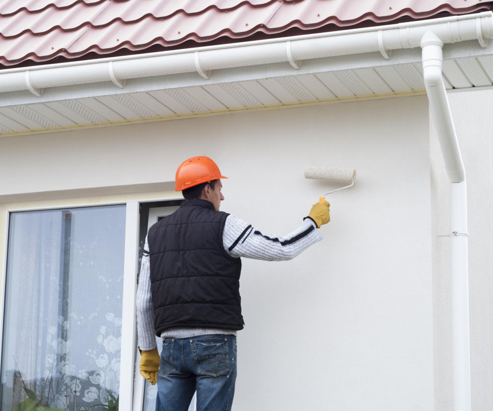

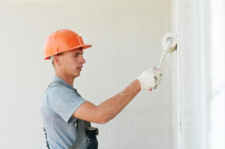

Do malowania fasady można użyć wałka lub pędzla. Wałek jest wydajniejszy i pracuje się nim szybciej. Do tynków o gładkiej powierzchni wybiera się wałki o włosiu krótkim. Im struktura podłoża jest bardziej trójwymiarowa, tym włosie wałka powinno być dłuższe. Przy malowaniu tynków rzadko sięga się po pędzle. Najczęściej w ruch idzie szeroki ławkowiec, używany do gruntowania podłoży.

Zaczynasz od zagruntowania ścian. Płyn gruntujący wlewa się do wiaderka i nanosi na ścianę wałkiem lub szerokim pędzlem. Na drugi dzień możesz malować, ale zanim zaczniesz, sprawdź, czy podłoże się nie błyszczy. Jeśli tak – oznacza to, że zostało „przegruntowane”. Trzeba je wtedy pomalować farbą rozcieńczoną pół na pół z wodą i dopiero zacząć właściwe malowanie.
Farby fasadowe są pakowane w wiaderka o pojemności 5, 10 lub 15 l. Przed malowaniem farbę trzeba dokładnie wymieszać. Podczas jej nanoszenia pociągnięcia pędzla lub wałka powinny być na przemian pionowe, poziome i skośne. Zapewni to jednolitość kolorystyczną elewacji.
Gdy do malowania zechcesz użyć pistoletu natryskowego, upewnij się, czy farba nie jest zbyt lepka jak na jego możliwości. Dopuszczalna lepkość farb jest podana w instrukcji dołączonej do pistoletu. Informacja o lepkości znajduje się w karcie technicznej farby lub można ją zmierzyć tak zwanym kubkiem forda, sprzedawanym wraz z pistoletem.
Farby nanosi się tyloma warstwami, ile jest podane w instrukcji na opakowaniu. Pamiętaj, że siłę krycia można ocenić dopiero po wyschnięciu farby, a nie w trakcie malowania, kiedy to często wydaje się, że nie ukryła ona dobrze tego, co pod spodem.
Gdy chcesz zrobić przerwę w pracy, nie zostawiaj niedomalowanych do końca ścian. Po zakończeniu malowania, gdy farba jest jeszcze wilgotna, chroń ścianę przed zamoczeniem lub zapyleniem. Nie zwlekaj też z usuwaniem taśm malarskich zabezpieczających różne elementy. Gdy farba wyschnie, odklejana taśma może oderwać fragment powłoki – dotyczy to zwłaszcza farb organicznych.
