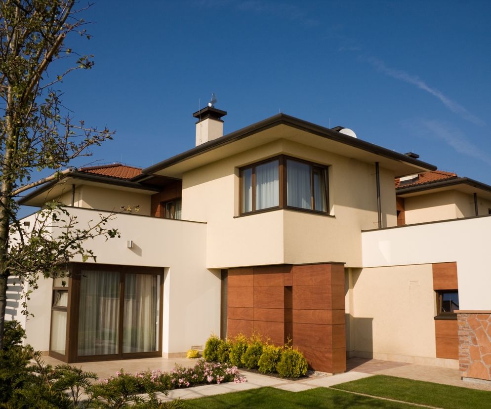

Autor: materiały prasowe/ Materiały prasowe Otynkowana elewacja dodatkowo pokryta warstwą farby długo zachowa ładny wygląd

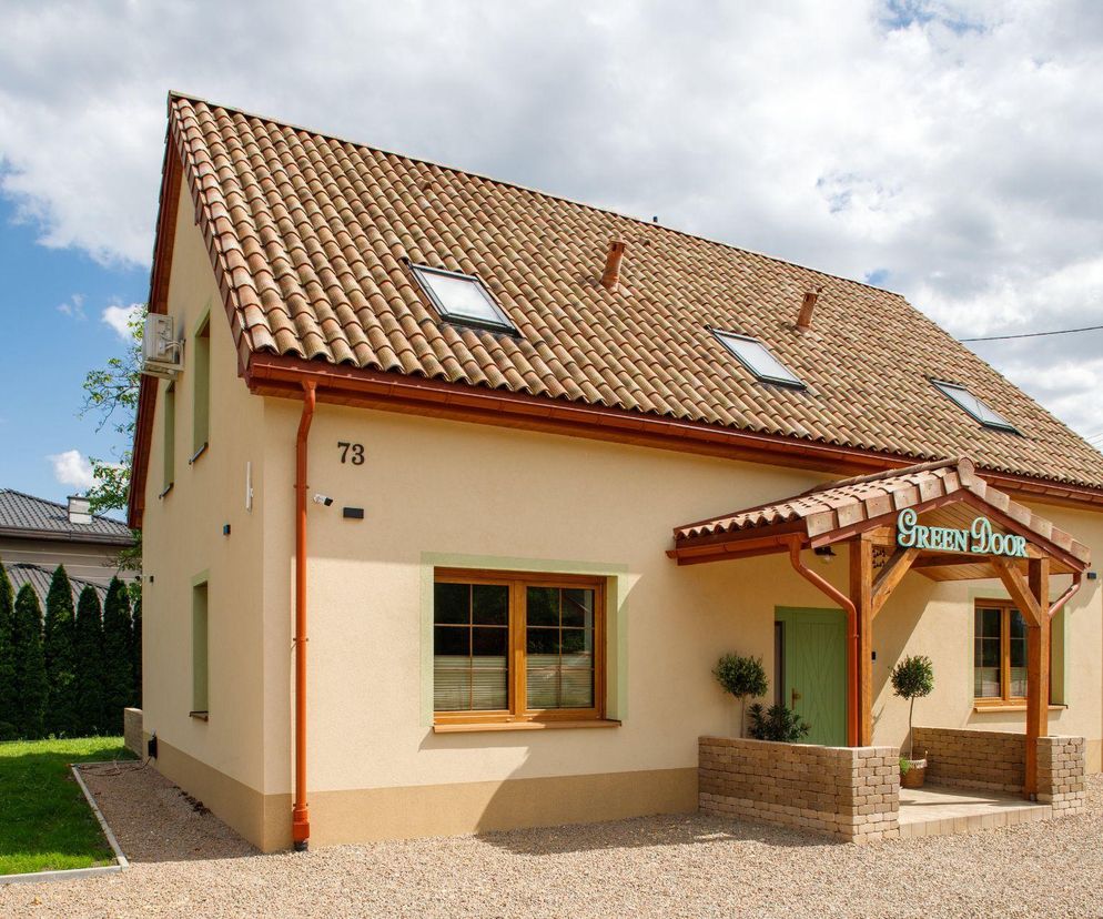

Autor: materiały prasowe/ Materiały prasowe Farby elewacyjne można barwić w mieszalniku na bardzo dużo kolorów
