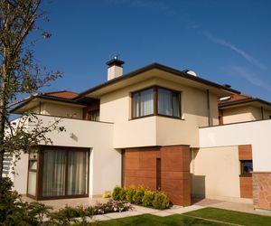

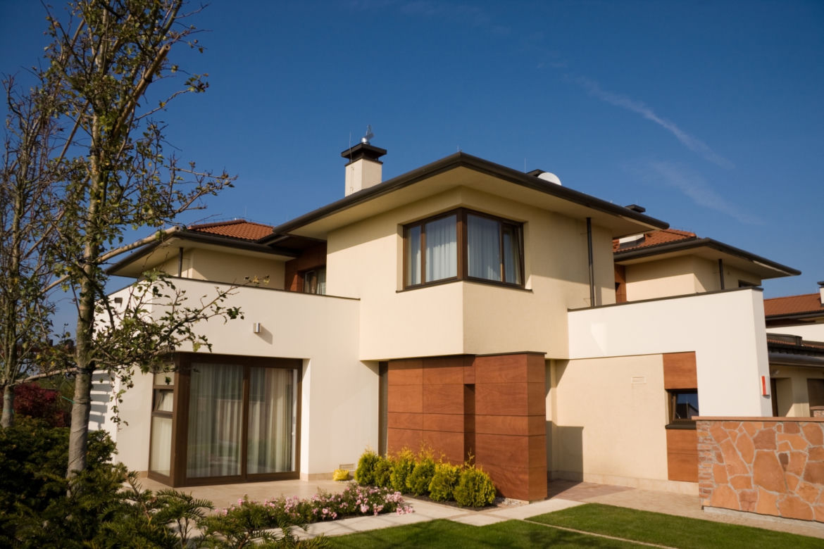

Otynkowana elewacja dodatkowo pokryta warstwą farby długo zachowa ładny wygląd
Autor: materiały prasowe/ Materiały prasowe

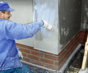

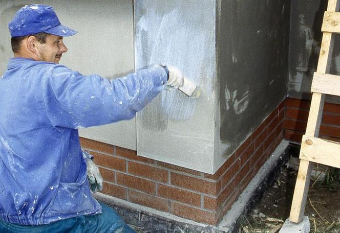

Zagruntowanie podłoża poprawi jego przyczepność i wpłynie na zmniejszenie zużycia farby. Ściany można gruntować przezroczystym preparatem albo...

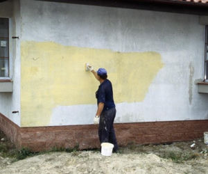

...takim, którego kolor jest zbliżony do koloru farby elewacyjnej

Jeżeli zagruntowane podłoże się błyszczy, to znaczy, że zastosowano zbyt dużo preparatu gruntującego. W takiej sytuacji najpierw należy pomalować ścianę farbą rozcieńczoną z wodą w proporcji 1:1, a dopiero potem nanosić farbę w stężeniu zalecanym przez producenta

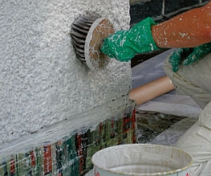

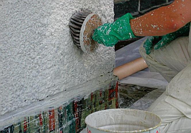

Do malowania chropowatej elewacji o wyraźnej fakturze zamiast wałka lepiej użyć pędzla z długim włosiem

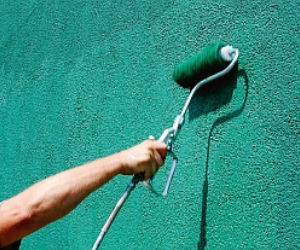

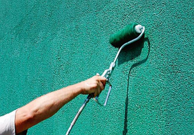

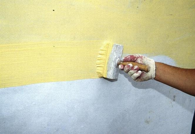

Gładką ścianę można pomalować wałkiem o niezbyt długim włosie
