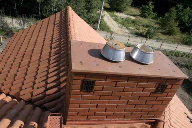

Systemowe kominy ceramiczne buduje się łatwiej i szybciej niż tradycyjne murowane z cegły. Bloczki, które stanowią obudowę ceramicznego wkładu, ustawia się jeden na drugim, osadzając je na zaprawie cementowej lub cementowo-wapiennej. Do każdego bloczka wsuwa się kolejny odcinek ceramicznej rury i odpowiednio dopasowanej izolacji z wełny mineralnej (jeśli jest przewidziana w systemie). Rury łączy się specjalnym kitem kwasoodpornym. Wycinanie w pustakach otworów na akcesoria takie jak drzwiczki rewizyjne czy na trójniki ułatwiają szablony.
Wilgoć w kominie ceramicznym
By uniknąć zamakania komina ceramicznego po zamontowaniu w nim wkładu, powinno się zadbać o możliwość przewietrzania go. Są do tego potrzebne otwory w dolnej i górnej części komina, wokół wkładu. Ceramiczne kominy systemowe z wewnętrzną izolacją z wełny mineralnej mają fabrycznie zrobione otwory i kanały wentylacyjne w pustakach stanowiących obudowę wkładu. Dzięki nim znajdująca się wokół wkładu izolacja termiczna nie ulega zawilgoceniu, które powoduje utratę właściwości termoizolacyjnych.
