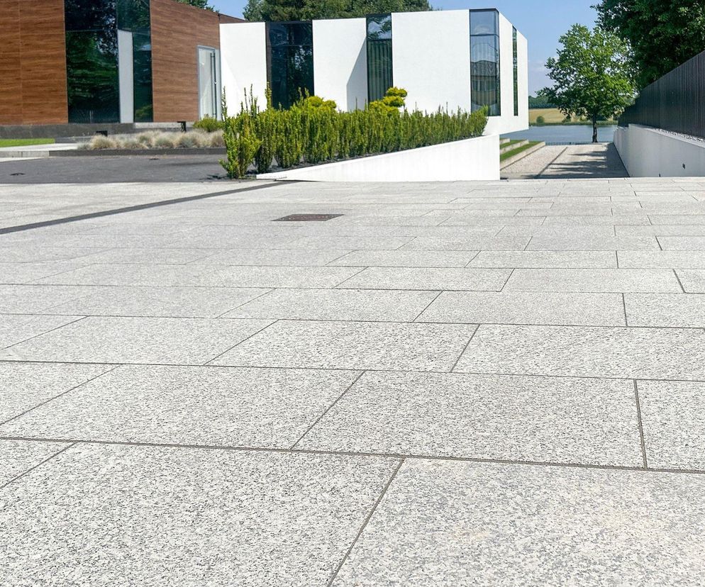

Autor: Granit Naturalny/ Materiały prasowe Podjazd z płyt granitowych płomieniowanych

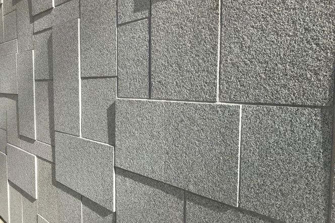

Rodzaje wykończenia granitu - Granit Naturalny
Autor: Granit Naturalny/ Materiały prasowe Elewacja z płytek granitowych płomieniowanych

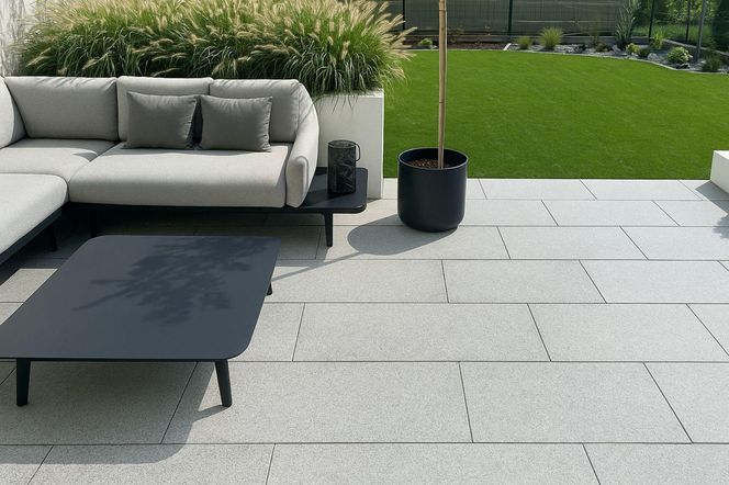

Autor: Granit Naturalny/ Materiały prasowe Taras z płytek granitowych szczotkowanych

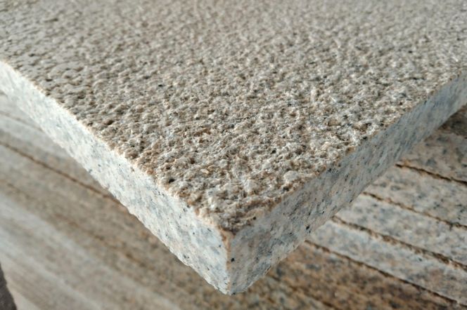

Autor: Granit Naturalny/ Materiały prasowe Żółty granit młotkowany

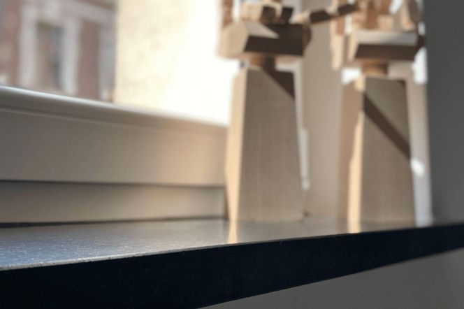

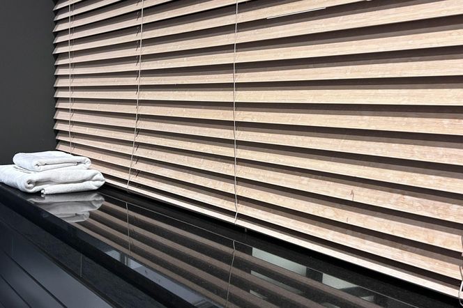

Autor: Granit Naturalny/ Materiały prasowe Parapet z granitu szlifowany

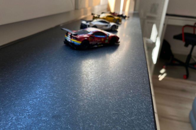

Autor: Granit Naturalny/ Materiały prasowe Parapet granitowy szlifowany

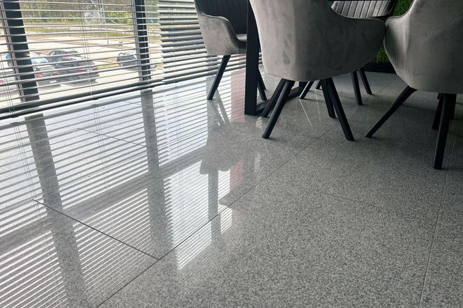

Polerowanie granitu – luksusowy połysk dla eleganckich wnętrz
Polerowanie polega na wieloetapowym szlifowaniu powierzchni kamienia coraz drobniejszymi tarczami, aż do uzyskania lustrzanego połysku. Efektem jest gładka powierzchnia, która doskonale odbija światło i wydobywa głębię koloru oraz naturalnego wzoru kamienia.
Zalety płytek granitowych polerowanych:
  • Lustrzany połysk podkreślający piękno naturalnego wzoru
  • Najwyższa odporność na plamienie dzięki zamkniętym porom
  • Luksusowy, szlachetny wygląd
  • Łatwość utrzymania w czystości
Najlepsze zastosowania: ekskluzywne blaty kuchenne i łazienkowe, eleganckie posadzki reprezentacyjne, parapety wewnętrzne, schody wewnętrzne, elementy dekoracyjne.

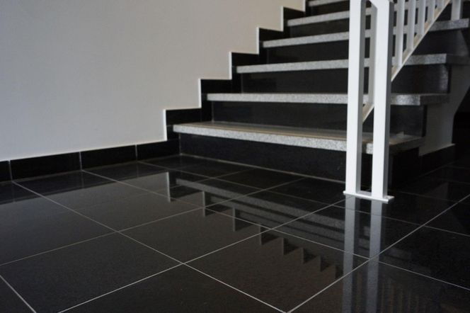

Autor: Granit Naturalny/ Materiały prasowe Klatka schodowa z granitu polerowanego

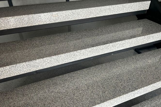

Autor: Granit Naturalny/ Materiały prasowe Schody granitowe polerowane

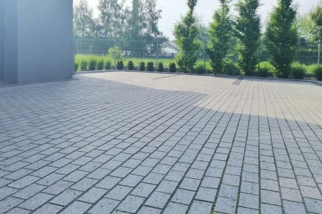

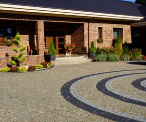

Autor: Granit Naturalny/ Materiały prasowe Kostka granitowa cięta płomieniowana
