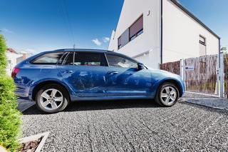

Nawierzchnia mineralno-żywiczna
Autor: TERRAWAY/ Materiały prasowe Nawierzchnia mineralno-żywiczna ma porowatą strukturę umożliwiającą swobodny przepływ wody i powietrza, co zapobiega powstawaniu kałuż. Nie ma spoin, które mogłyby przerastać trawą

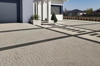

Nawierzchnia z płyt wielkoformatowych
Autor: Bruk-Bet/ Materiały prasowe Nawierzchnię łatwo dopasujemy do innych elementów – schodów, palisad, obrzeży, donic, jeśli zdecydujemy się na produkty jednego producenta

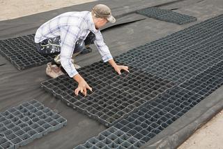

Układanie ekokratki
Autor: www.geoproduct.pl/ Materiały prasowe Kratki najlepiej układać na geowłókninie rozłożonej na podsypce. Zapobiegnie ona wciskaniu się kruszywa w piasek i wyrastaniu chwastów
