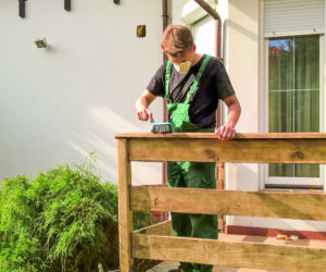

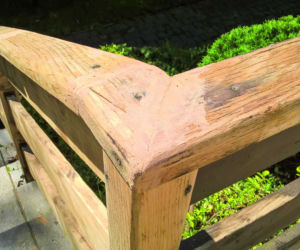

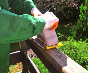

Zeszlifowywanie starej farby
Z dużych i płaskich powierzchni farbę lub stary lakier najłatwiej i najszybciej usunąć szlifierką oscylacyjną. Na jej stopę załóż najpierw papier ścierny gradacji 60, a później całość wygładź papierem gradacji 200
Autor: Magdalena Murat

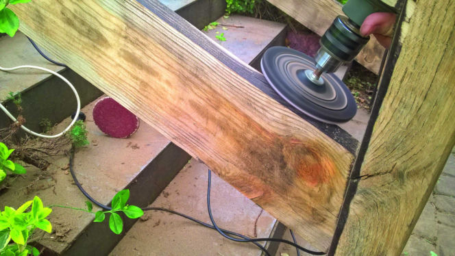

Szlifowanie w miejscach trudnodostępnych
Na wąskich płaszczyznach i w miejscach trudnodostępnych lepiej użyć szlifierki typu delta. Jeśli jej nie masz – pozostaje jeszcze tarcza szlifierska podłączona do zwykłej wiertarki

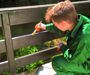

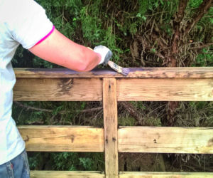

Nanoszenie preparatu do usuwania farby
Możesz też spróbować pozbyć się farby preparatem do usuwania powłok malarskich. Niestety, na dużych konstrukcjach jego użycie będzie nieopłacalne. Preparat nanosi się pędzlem

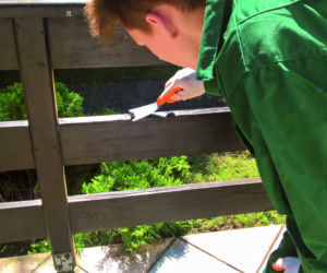

Zdrapywanie farby szpachelką
Po kilku minutach farba pęcznieje i można ją zdrapywać szpachelką. Resztki preparatu trzeba później zmyć ciepłą wodą ze środkiem czyszczącym lub spirytusem

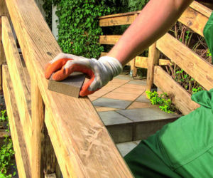

Szlifowanie zaschniętej szpachlówki
Dzień po zakończeniu szpachlowania naprawiane miejsca należy przeszlifować. Można użyć gąbki fabrycznie powleczonej kruszywem ściernym. Jest elastyczna i dostosowuje się do krzywizn i obłości drewna
