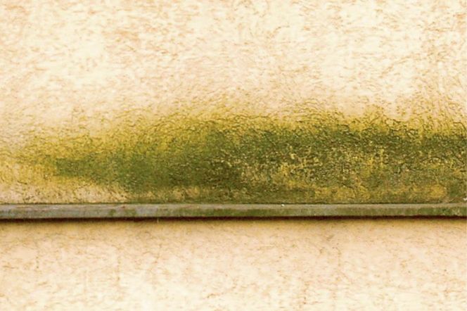

Narost z glonów szpeci ściany i może doprowadzić do zniszczenia warstw wykończeniowych elewacji. Same glony nie są wprawdzie groźne dla ludzi, ale są pożywką dla grzybów pleśniowych. Kiedy pojawią się na ścianach, najlepiej czym prędzej się ich pozbyć.
Glony na elewacji - kiedy się pojawiają
Glony (algi) są w stanie wegetować i rozmnażać się na każdym podłożu, na przykład na betonie, tynku, farbie. Żyją w wodzie lub w wilgotnym środowisku, dlatego zakażenia pojawiają się szczególnie wtedy, gdy ściany zewnętrzne są niedostatecznie chronione przed wodą i wilgocią. Mogą porastać całe ściany, szczególnie elewacje północne i północno-wschodnie, lub pojawiać się miejscowo tam, gdzie jest wilgoć, na przykład na zacienionych fragmentach ścian lub nad oknami, przez które zbyt intensywnie wietrzy się ogrzewane pomieszczenia. Sprzyjające warunki do rozwoju glonów są wtedy, gdy tynk lub farba mają wysoką nasiąkliwość i ograniczoną paroprzepuszczalność.Dlatego najczęściej porażane przez glony są tynki akrylowe, zwłaszcza starego typu. Warto wiedzieć też, że tynki cienkowarstwowe barwione w masie łatwiej ulegają zakażeniu niż elewacje malowane farbami. Przyczyną pojawienia się glonów jest często przechłodzenie powierzchni ściany do temperatury niższej niż temperatura otoczenia, w wyniku czego dochodzi do kondensacji wilgoci na jej powierzchni. Jest to zjawisko analogiczne do powstawania szronu na samochodowych karoseriach w jesienne dni przy dodatniej, zbliżonej do zera temperaturze. Dlatego często ulegają zakażeniu szybko przechładzające się ściany wykończone cienkowarstwowymi systemami termoizolacyjnymi o małej bezwładności cieplnej.

Mechaniczne usunięcie glonów nie spowoduje zniszczenia zarodników w podłożu, dlatego trzeba je odkazić chemicznie, żeby nie doszło do nowej infekcji. Można do tego celu użyć preparatów do usuwania glonów, mchów, porostów. Większość z nich zawiera dwie klasy chemicznych substancji czynnych – silnie alkaliczne, nieorganiczne związki chloru lub organiczne zasady amoniowe.Preparaty nieorganiczne do zwalczania glonów z aktywnym chlorem działają silniej niż związki organiczne i mają intensywny zapach. Przed odkażaniem wskazane jest wykonanie w jakimś niewidocznym miejscu próby, czy preparat nie powoduje odbarwienia podłoża. Po naniesieniu na powierzchnię należy pozostawić go przez 20-30 minut. Następnie preparat trzeba zmyć wodą, żeby zmniejszyć zasadowość podłoża (do pH około 7). Zobojętnienie podłoża można kontrolować papierkiem lakmusowym lub uniwersalnym bądź fenoloftaleiną. Malinowoczerwony roztwór tej ostatniej naniesiony na ścianę staje się bezbarwny.Glony po zlaniu środkami odkażającymi zdecydowanie łatwiej oddzielają się od podłoża. Dlatego w przypadku silnych inwazji pozostałości glonów po odkażaniu można usunąć mechanicznie lub wymyć myjką ciśnieniową. Po kilkunastu minutach trzeba powtórzyć zabieg odkażania i dopiero potem zmyć ścianę. Operacja zmycia wodą jest niezwykle ważna, gdyż aktywny chlor i alkalia mogą spowodować zniszczenie lub trwałe odbarwienia warstwy tynkarskiej i innych elementów na elewacji. Jest to zależne od rodzaju pigmentu w farbie lub tynku i jego odporności na chemikalia. Jeśli odbarwienie miejscowe nie jest intensywne, można po prostu zostawić wszystko tak, jak jest. Można też spróbować zeskrobać powierzchnię w kształcie kwadratu czy prostokąta o bokach o 10 cm większych niż istniejąca plama, brzegi obkleić taśmą malarską, a następnie uzupełnić to miejsce takim samym tynkiem. Trzeba się jednak liczyć z tym, że będzie się ono odcinało od pozostałej płaszczyzny.Preparaty organiczne do zwalczania glonów bazujące na zasadach amoniowych nie są aż tak bardzo reaktywne chemicznie jak chlorowe. Po naniesieniu pozostawia się je na ścianie. Nie ma też tak wysokiego niebezpieczeństwa pojawienia się odbarwień, dlatego ostatniej warstwy preparatu nie należy zmywać.
