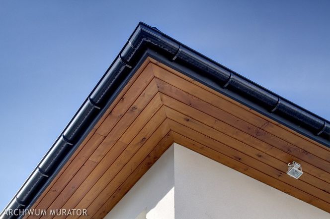

Przegląd przed wymianą rynien
Aby zbadać stan techniczny pod kątem wymiany rynien i rur spustowych, podczas deszczu przejdź się wokół domu i sprawdź, czy woda prawidłowo spływa i nie ma przecieków. Możesz też po prostu nalać wody do rynien i obserwować jej drogę. Ponadto trzeba obejrzeć mocowania, połączenia odcinków i wszystkie krawędzie. Jeśli system jest nieszczelny, rynny czy rury spustowe są popękane, powyginane, mają uszkodzone krawędzie, na przykład obtłuczone, skorodowane lub wręcz przeżarte rdzą, należy zamontować nowy system odwodnienia dachu.
Kiedy zniszczenia są tylko punktowe można je usunąć, wykonując naprawę w danym miejscu lub wymieniając pojedyncze elementy systemu, zostawiając stare orynnowanie. Nie będzie problemów estetycznych, gdy zostawisz także stare pokrycie, które tylko remontujesz. Jeżeli jednak wykonujesz nowy dach, najczęściej wymienia się także orynnowanie. Nowy dach wymaga zrobienia nowych obróbek, więc i tak demontuje się rynny oraz rury spustowe.

Aby w przyszłości uniknąć wymiany rynien, warto dojść przyczyny występujących uszkodzeń, żeby nie powtarzać błędów. Na przykład źle odmierzone rynny plastikowe pod wpływem zmian temperatury ulegają silnym naprężeniom i mogą popękać lub wypadać z haków. Podczas remontu trzeba skorygować ich długość. Inną przyczyną odkształceń lub pękania może być niewłaściwe zamocowanie. Dlatego należy również sprawdzić, czy haki do rynien są ustawione w linii i pod odpowiednim kątem, czy nie poluzowały się obejmy rur spustowych. W razie potrzeby – skorygować ich ustawienie i dokręcić. Zawsze trzeba też sprawdzić zakończenia rynien (denka) i jeśli jest to konieczne, docisnąć lub nałożyć trochę uszczelniacza oraz zamontować je ponownie.
Najbardziej narażone na uszkodzenia są załamania rynien w narożnikach, łączenia poszczególnych elementów oraz te miejsca, gdzie są haki mocujące, bo tam występują największe obciążenia. Systemy rynnowe klei się, łączy złączkami, klei i nituje lub lutuje. Wobec tego naprawy połączeń w pierwszej kolejności należy wykonywać w ten sam sposób. Stare zniszczone powłoki kleju lub lutu trzeba dokładnie zeskrobać, oczyścić miejsce (w przypadku lutu także wyjałowić) i wykonać nowe połączenie.
