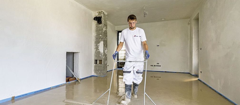

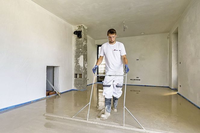

Autor: materiały prasowe CEMEX/ Materiały prasowe Układany podkład powinien być równy. Przy rozprowadzaniu go długą łatą łatwo też sprawdzać poziom

Zaprawę po rozrobieniu wodą rozprowadza się na podłożu. Podkład będzie mieć grubość 4-5 cm. Musi być równy, bo w przeciwnym razie ułożona na nim posadzka może się odkształcać i pękać. Podczas rozprowadzania zaprawy trzeba więc kontrolować poziom. Przez pierwsze 10 dni od ułożenia podkład należy pielęgnować – osłonić folią, a w upalne dni zwilżać wodą. Po tygodniu można zacząć wietrzyć pomieszczenia. Zanim zaczniemy układać posadzkę (z drewna lub materiałów drewnopochodnych), podkład musi wyschnąć. Jego wilgotność nie powinna przekraczać 2%, a gdy podłoga będzie ogrzewana – 1,8%.
