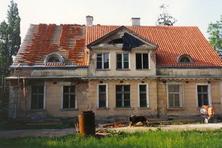

Budynek Dworku zastaliśmy w bardzo złym, żeby nie użyć słowa "opłakanym", stanie technicznym. Po decyzji właściciela firmy, rozpoczęto remont generalny budynku pod ścisłym nadzorem konserwatorskim. Począwszy od zerwania tynków, podłóg, wymianie instalacji sanitarnych i elektrycznych, aż do remontu – wzmocnienia konstrukcji dachu i wymiany dachówki na nową, ale historycznie oryginalną, po odnowienie elewacji. Wnętrza w ciągu dwudziestu paru lat były sukcesywnie odnawiane i wyposażane w dzieła sztuki, które obecnie zdobią i wzbogacają Dworek Saltzmanna

Dworek Saltzmanna w Gdańsku w trakcie remontu
Autor: Archiwum Doraco/ Materiały prasowe

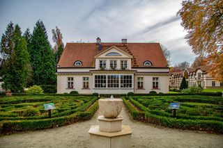

Dworek Saltzmanna w Gdańsku - ogród
Autor: Doraco/ Materiały prasowe

To właśnie w tym czasie – eksploatacji dworku przez MPRO – doszło do największej dewastacji wnętrz budynku, w wyniku której nie zachowało się tu niemal nic z oryginalnego wyposażenia, poza drewnianymi schodami wewnętrznymi i ceramicznymi flizami przed wejściem głównym. Dlatego, kiedy pytam w Doraco, co się zachowało, słyszę: "sam dworek, jako budynek".
Oryginalny jest jego kształt oraz wygląd zewnętrzny, oczywiście odnowiony. Również konstrukcja ścian i stropów jest oryginalna; strop pomiędzy parterem a poziomem +1 jest konstrukcją drewnianą. Oryginalna jest cześć konstrukcji dachu. Przy jego remoncie były odtwarzane połączenia ciesielskie i wymieniane elementy, które uległy destrukcji
— wymienia Angelika Cieślowska. W 2017 roku, w konsultacji z konserwatorem zabytków, właściciel zdecydował się też odtworzyć oranżerię, którą zdemontowano prawdopodobnie jeszcze przed wojną, a która zachowała się na licznych zdjęciach archiwalnych z przełomu XIX i XX wieku. Dziś jest tu ogród zimowy. W miejscu zasypanego stawu umieszczono symboliczną fontannę.

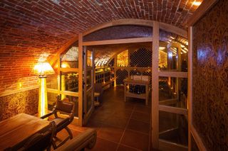

Dworek Saltzmanna w Gdańsku - piwniczka
Przeprawa z piwniczką na wino. Kilka tysięcy nawierceń i dwie powodzie
Kolejnym zachowanym oryginalnym elementem obiektu jest piwniczka z cegły ze sklepieniem kolebkowym. Tu, w reprezentacyjnym wnętrzu, pan Andrzej Hass urządził swoją winiarnię. Takie pomieszczenia mają jednak swoje wymagania – muszą utrzymywać odpowiednią temperaturę i wilgotność powietrza. Już na starcie pierwszym utrudnieniem okazał się wysoki poziom wód gruntowych powodujący wilgoć w piwnicy.
Katastrofalne w skutkach były jednak przede wszystkim dwie nagłe i gwałtowne powodzie – pierwsza na samym początku XXI wieku, która zalała piwnicę i druga w 2016 r., większa, która zalała wszystkie budynki w okolicy. Woda była tak wysoka, że piwnicę Dworku Saltzmanna zalało pod sufit, a nadmiar wody wypływał wejściem głównym, a wraz z nią niesione nurtem dzieła sztuki.
Droga do utworzenia wymarzonej winiarni była zatem długa i wyboista. Po usunięciu zniszczeń pierwszej powodzi, pracownicy Doraco zauważyli, że podczas większych deszczów, ściany i podłoga piwnicy zaczynają przepuszczać wodę.
Podjęto decyzję o wykonaniu specjalistycznych robót izolacyjnych, które polegały na iniekcji od wewnątrz pomieszczenia poprzez nawiercenie otworów na przestrzał ściany koleby ceglanej i zainiektowaniu poza jej obrys zewnętrzny specjalnej żywicy, która krystalizowała w gruncie zewnętrznym, tworząc swoistą barierę izolacyjną przeciwwodną. Prace trwały kilka miesięcy i były bardzo żmudne: samych otworów było kilka tysięcy; następnie po wykonaniu prac izolacyjnych przystąpiono do osuszania murów ceglanych oraz wykonano w proces odsalania polegający na odessaniu związków soli i innych niekorzystnych związków wapnia z cegieł, które w trakcie transmisji wilgoci z zewnątrz do wewnątrz wytwarzały w piwniczkach "efekt pleśni" na powierzchni cegieł. Proces polegał na obłożeniu ścian ceglanych warstwą ligniny z odpowiednim środkiem chemicznym, która to warstwa powodowała odsączanie związków chemicznych (głownie soli i wapnia) z cegieł tworzących koleby piwniczki. Po kilku miesiącach prac przystąpiono do konserwacji powierzchni ścian polegającej na oczyszczeniu i odrestaurowaniu cegieł oraz uzupełnieniu fug specjalnym materiałem
 — opisuje ten skomplikowany proces Artur Bartołd, członek zarządu, dyrektor ds. inwestycji w Doraco.
Później przyszedł czas na obserwacje. Gdy było już pewne, że konserwacja przyniosła pożądany skutek, a izolacja działa, jak powinna i nie przepuszcza ani deszczu, ani wód gruntowych, ruszyły prace wnętrzarskie. Drewniane meble, odsłonięte ceglane ściany. Jedną zdobią skórzane kurdybany, regularnie konserwowane przez eksperta z jednego z zamków królewskich. Wnętrze dopełniono witrażami i dziełami sztuki z prywatnej kolekcji. Ustabilizowano temperaturę, zapewniono odpowiednią wilgotność powietrza.
Wprowadzono szereg usprawnień łagodzących skutki potencjalnych przyszłych powodzi. Jednak jak podkreślają przedstawiciele Doraco, na tak gwałtowne fale powodziowe nie da się ani przygotować, ani się przed nimi obronić.

Ogrody wokół dworku
Oprócz samego dworku na terenie w Oliwie zachował się jeszcze jeden ważny element – krzewy i liczny starodrzew, m. in. lipy prowadzące do dawnego folwarku. Wraz z postępujących procesem porządkowania terenu, naturalnie przyszła pora na zagospodarowanie ogrodów. Projekt – pod okiem konserwatora – powierzono Jolancie Deleżuch-Boguckiej. Inspiracjami były ogrody francuskie i angielskie, które oryginalnie otaczały dworek. W Archiwum Państwowym zachowało się m.in. 16 rycin dokumentujących projekty ogrodów oliwskich.
Na podstawie archiwaliów udało się stworzyć przylegający do dworku geometryczny ogród francuski – bezpośrednio nawiązujący do tego, który znajdował się tu pierwotnie, w XVIII wieku. Ogród angielski uzupełniony fontanną i bardziej swobodny, połączył z kolei budynki założenia dawnego folwarku. Zupełnie nowym dodatkiem do ogrodów jest ogród japoński, otwarty z inicjatywy Doraco w 2015 roku.
Na terenie ogrodów wnikliwe oko dostrzeże słupki przedprożowe z datą – 1715. Na przestrzeni wieków zmieniały swoje miejsca w obrębie posiadłości. Widać je na jednej z pocztówek z przełomu XIX i XX wieku. Później – aż do dziś, stały się elementem dekoracyjnym. Ale skąd się tu wzięły, tego już do końca nie wiadomo.
