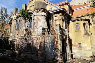

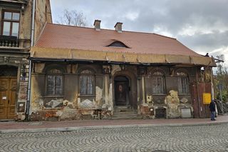

Zabytkowa willa w Bielsku Białej była w fatalnym stanie
To był kompletna ruina. Zabytkowa willa przy ulicy Cieszyńskiej 23a w Bielsku-Białej była willą tylko z nazwy. Zabytek niszczał, groził zawaleniem i prawdopodobnie niebawem zniknąłby z mapy miasta. Udało się go jednak uratować. Dziś to piękny obiekt, dzięki któremu można podziwiać przedwojenną architekturę Bielska-Białej. To też dowód na to, że warto starać się walczyć o stare zabytkowe obiekty.

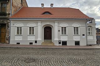

Willa Hugona Nitscha przy ulicy Cieszyńskiej 23a w Bielsku-Białej
Budynek przy ul. Cieszyńskiej 23a został zbudowany przed 1914 rokiem z adaptacją domu z końca XVIII wieku. Posiada zarówno cechy wczesnego modernizmu, jak i klasycyzmu. Jest parterowy, podpiwniczony, z półpiętrzem w dachu. Ma dach dwuspadowy z naczółkiem i fasadę z wystrojem architektoniczno-sztukatorskim. Elewacja ogrodowa jest z dekoracyjnym ryzalitem wielobocznym poprzedzonym schodami, elewacja szczytowa z ryzalitem półeliptycznym z tarasem z dekoracyjnymi przeszkleniami okien w arkadach.
To była willa Hugona Nitscha. Choć nadal jest w rękach prywatnych, miasto postanowiło w części sfinansować najważniejsze prace konserwatorskie związane z renowacją tego ponadstuletniego domu.

W sumie przyznano dwie dotacje. Pierwszą w 2023 roku w wysokości 450 tysięcy złotych. Zaplanowano za to remont konserwatorski dachu oraz przebudowę schodów zewnętrznych, podbicie fundamentów i wykonanie drenażu od strony wschodniej obiektu.
Druga dotacja została przyznana w 2024 roku. Dofinansowanie w wysokości 279 tysięcy złotych poszło na remont konserwatorski elewacji wraz z wymianą lub konserwacją stolarki okiennej oraz renowacją drzwi zewnętrznych. Wysokość przyznanej dotacji stanowiła 80 proc. nakładów koniecznych na wykonanie remontu konserwatorskiego. Resztę kwoty potrzebnej na remont budynku dała jego właścicielka.

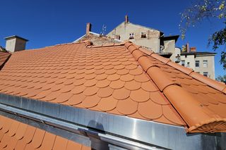

– Prace polegały na remoncie konserwatorskim dachu, gdzie wykonano wymianę zużytych elementów więźby dachowej i położono nową dachówkę ceramiczną – karpiówkę, przemurowano kominy, wykonano obróbki blacharskie rynny i rury spustowe, oraz wykonano nowe schody zejściowe z tarasu na ogród, a także podbicie fundamentów i drenaż od strony ogrodu. Prace w zasadzie miały charakter ratowniczy, aby zapobiec katastrofie budowlanej zabytkowego budynku – podaje Urząd Miasta.
Willa Hugona Nitsche w Bielsku-Białej była ruiną
Autor: UM Bielsko- Biała/ Materiały prasowe Willa Hugona Nitsche w Bielsku-Białej była ruiną
