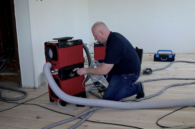

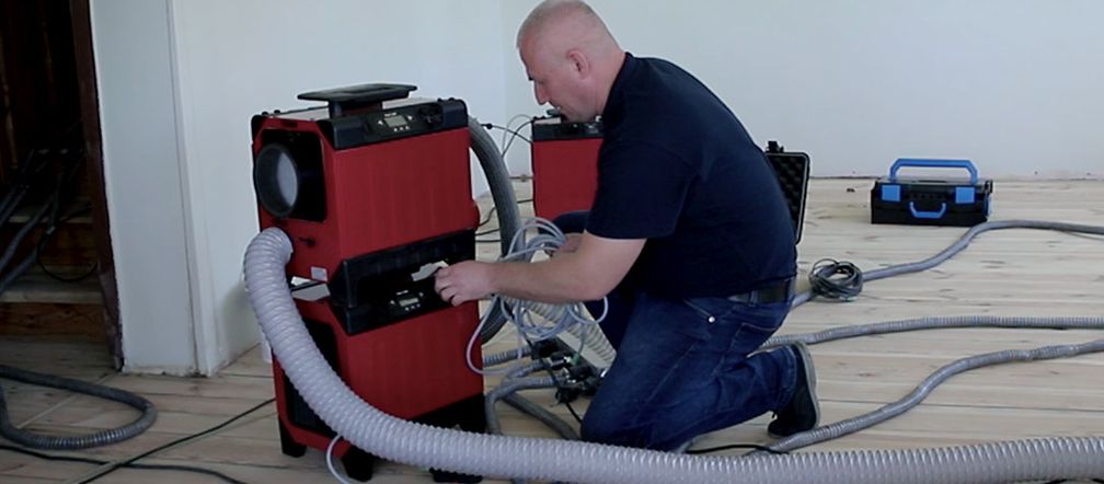

Autor: Protek/ Materiały prasowe Osuszanie podłogi osuszaczem sorpcyjnym
Stosując osuszacze, można zlikwidować zawilgocenie warstwy muru o grubości do 1 m. Użycie osuszaczy jest konieczne w razie zalania domu na skutek powodzi,  awarii w instalacji wodnej, zalania przez sąsiada. Podczas budowy domu najczęściej używa się ich do suszenia: wylewek podłogowych przed ułożeniem parkietu, stropów, nowych tynków i nowo wymurowanych ścian przed ich ociepleniem. Można je również wykorzystać podczas osuszania piwnic całkowicie zagłębionych w gruncie, w których nie ma żadnego ogrzewania, a wilgotność dochodzi do 20% masy muru.
Urządzenia te, susząc powietrze w pomieszczeniu, doprowadzają do odprowadzenia wilgoci ze ścian lub podłóg. Jeśli sięgamy po osuszacze, żeby usunąć wilgoć z zalanych pomieszczeń, najpierw należy upewnić się, że źródło wilgoci zostało zlikwidowane. Jeśli wilgoć znalazła się w podłodze lub ścianach na skutek błędu w systemie hydroizolacji, najpierw powinien zostać on naprawiony.

Osuszanie zalanej podłogi
Do usunięcia wilgoci spod zalaniej posadzki stosuje się specjalne istalacje pozwalające na wytworzenia podciśnienia, żeby wyciągnąć wilgoć z wylewki pod posadzką, a potem nadciśnienia, zeby tłoczyć tam suche powietrze z osuszacza sorpcyjnego.
