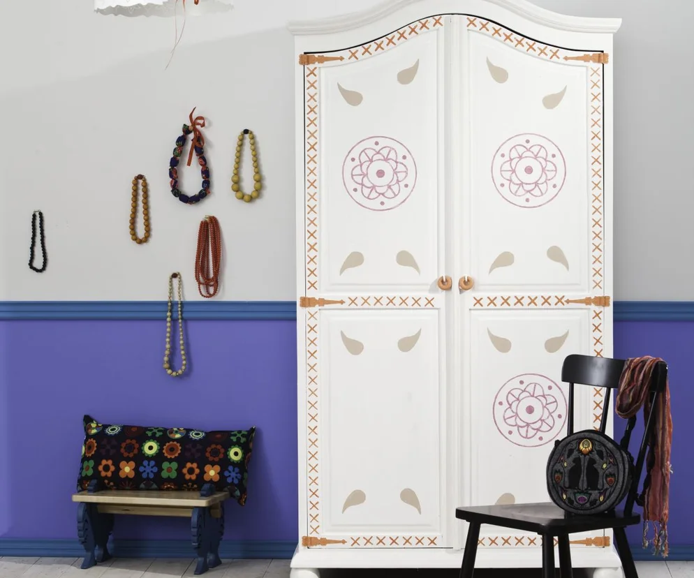

Meble w stylu rustykalnym
Autor: Marcin Czechowicz Farby kredowe nadają się do renowacji starych mebli w stylu rustykalnym.

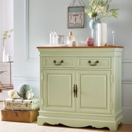

Meble rustyklane malowane
Autor: materiały prasowe Jeger/ Materiały prasowe
W palecie farb kredowych znajdziemy łagodnie rozbielone odcienie pastelowe.

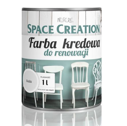

Space Creation Farba kredowa do renowacji mebli
Autor: materiały prasowe/ Materiały prasowe Space Creation Farba kredowa do renowacji mebli, Nefere, cena: 34 zł/0,5 l

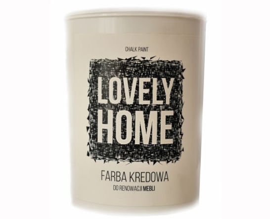

Farba kredowa do renowacji mebli, Lovely Home
Autor: materiały prasowe/ Materiały prasowe Farba kredowa do renowacji mebli, Lovely Home, cena: 65 zł/0,75 l

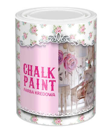

Chalk Paint Farba kredowa
Autor: materiały prasowe/ Materiały prasowe Chalk Paint Farba kredowa, cena: 64 zł/l

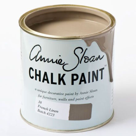

Farba kredowa Annie Sloan
Autor: materiały prasowe/ Materiały prasowe Farba kredowa Annie Sloan, Chalk Paint, cena: 170 zł/l
