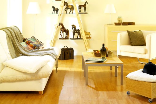

Podłoga drewniana
Autor: Krzysztof Zasuwik
