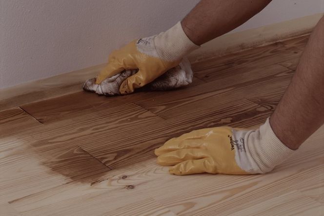

Barwienie drewna
Gdy podłoże jest gotowe do obróbki, musisz zdecydować, jaki efekt odnawianej podłogi cię interesuje. Jeśli podoba nam się styl skandynawski, możesz rozjaśnić podłogę zawierającym pigmenty lakierem, olejem lub olejowoskiem bądź białą bejcą. Uzyskasz efekt bielonego drewna. Zabejcowaną podłogę trzeba zabezpieczyć lakierem albo olejem.
Sprawdź też: bielenie podłogi - instrukcja krok po kroku >>>
Jeśli wnętrze ma być rustykalne, kup bejcę brązową lub oliwkową. Gdy odpowiada ci styl vintage, wybierz inny kolor. Jeśli podłoże uda się oczyścić oraz wygładzić tak, żeby zachować naturalne walory estetyczne drewna, warto polakierować deski lakierem bezbarwnym. Jeżeli nie udało się osiągnąć efektu naturalnego drewna, można nadać podłodze nową jakość, malując ją farbą kryjącą. Pamiętaj, że wszystkie preparaty użyte w procesie oczyszczania, barwienia i zabezpieczania podłogi powinny być odpowiednio dobrane. Nie można na przykład położyć lakieru na woski barwiące – bo są tłuste i lakier nie będzie się ich trzymał.
