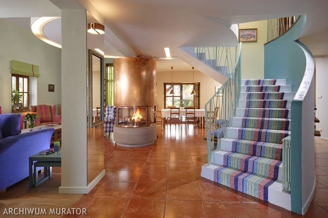

Schody żelbetowe
Autor: Radosław Wojnar Odpowiednio wyeksponowane schody staną się największą ozdobą salonu - rodzajem efektownej rzeźby.
