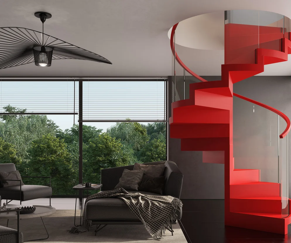

Schody kręcone
Autor: Rintal/ Materiały prasowe Schody kręcone w kolorze czerwonym ustawione na tle szarej ściany będą przyciagać uwagę każdego, kto wejdzie do tego mieszkania
