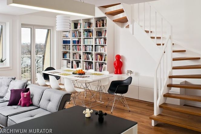

Błąd IV - schody niedopasowane do skali wnętrza
To istotna wada w wypadku pomieszczeń o niedużych rozmiarach. Schody zajmujące proporcjonalnie zbyt dużo przestrzeni będą w niej dominować i uniemożliwiać swobodną aranżację.
Wygodne standardowe schody ze spocznikiem zajmują około 7 m2 , a wachlarzowe – niecałe 4 m2 . Warto więc się zastanowić, czy wstawianie w niewielkie wnętrze klasycznej klatki schodowej ma sens.
Wachlarzowe schody spiralne z dobrze wyliczonymi wymiarami będą wygodne, a oszczędność przestrzeni na pewno da się odczuć. Z drugiej strony zdarzają się przypadki, że w dużych, przestronnych pokojach projektuje się schody wąskie i drabiniaste. Pomijając kwestie niewygody, mają one negatywny wpływ na wygląd przestrzeni. Giną we wnętrzu i zamiast stać się ozdobą pomieszczenia, wyglądają jak kolejny mebel.
Dysponując dużą przestrzenią, z klatki schodowej można uczynić element dekoracyjny we wnętrzu bez obawy o stratę miejsca na komunikację.
