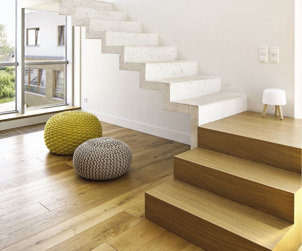

Nowoczesny beton na schody
Jeśli konstrukcję schodów wykonana jest z betonu architektonicznego, to nie trzeba pokrywać ich żadną warstwą wykończeniową. Powierzchnię stopni wystarczy tylko wyszlifować i wypolerować. Jest to drogie rozwiązanie, wymagające indywidualnego zaprojektowania schodów o konstrukcji żelbetowej. Podobny efekt można uzyskać znacznie taniej, stosując okładzinę na schody z płytek z betonu albo z betonu architektonicznego (uszlachetnionej i barwionej mieszanki betonowej). To materiał mocny i twardy, odporny na ścieranie i uszkodzenia mechaniczne. Ma naturalnie antypoślizgową powierzchnię. Płyty betonowe do stosowania na schodach znajdziemy w ofercie firm produkujących kostkę brukową. Mogą być proste albo kątowe, czyli elementy pozwalające na jedno-czesne wykończenie stopnicy i podstopnicy. Okładziny kątowe są bardzo wygodne, bo wystarczy je nałożyć na odpowiednio dopasowane podłoże. Unika się problemu maskowania styku płytek. Płyty mają powierzchnię szlifowaną albo piaskowaną.
