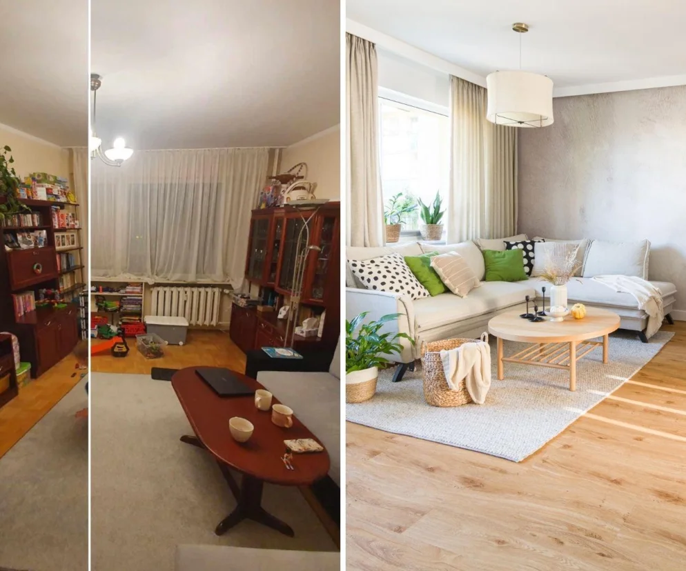

Zestawienie salonu przed i po remoncie w bloku z wielkiej płyty. O kosztach prac dowiesz się z Muratordom.
Autor: Projekt i zdjęcia "przed": Katarzyna Karpińska-Piechowska AMICUS DESIGN, "po" Kamil Prokopowicz/ Archiwum prywatne

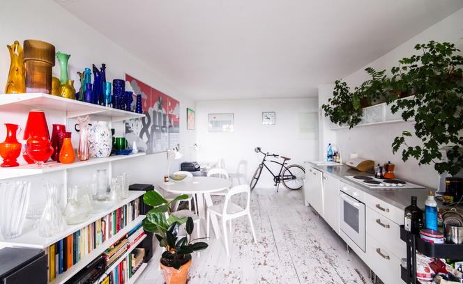

Mieszkanie w bloku. Biała podłoga z desek
Autor: Paweł Szałankiewicz /Eska Śląsk Mieszkanie w bloku. Biała podłoga z desek
