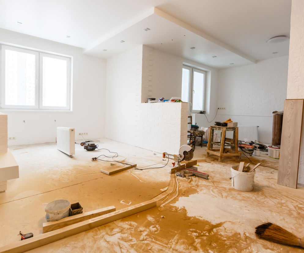

Wnętrze domu w trakcie remontu z narzędziami na brudnej podłodze. O kosztach prac dowiesz się na Muratordom.
