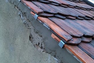

- Równocześnie sam nie próżnowałem i wymyśliłem klamry do mocowania dachówek na krawędzi ścian szczytowych, bo nie mieliśmy dachówek krawędziowych. Nikt ich nie produkuje, zawiozłem rysunki do rzemieślnika, który je wyciął, pozaginał. Z gotowymi pojechałem do ocynkowni, żeby zabezpieczyć je przed korozją. Kiedy dach był gotowy, to byliśmy tak zmęczeni, że zapomnieliśmy uczcić tego pierwszego sukcesu. Wtedy już wiedzieliśmy, że przygoda z remontem potrwa na pewno dłużej niż rok, a pośpiech jest niewskazany.
Klamry - mocowanie dachówek
Autor: Michał Stocki/ Archiwum prywatne Specjalne uchwyty do mocowania dachówki na krawędzi - to pomysł pana Michała

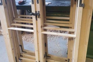

- Te schody to jest cała historia. Najpierw obiecał nam je zrobić stolarz, który zrobił piękne drewniane tradycyjne okna. Jednak po dwóch dniach powiedział, że on nie da ich zrobić w taki sposób, jak one były wykonane. Potem zjawił się rzemieślnik, który powiedział że nie ma problemu, będzie szybko i w miarę tanio. To mi w ogóle nie pasowało i nie kontynuowaliśmy współpracy. Wreszcie powierzyliśmy wykonanie tych schodów osobie, która przyszła do nas, potrafiła wymienić wszystkie ich elementy składowe „po imieniu” i powiedziała, z jakimi problemami ich konstrukcja się wiąże. Cena była prawie z kosmosu, ale się zgodziliśmy. W tym momencie czas nie grał roli. Zamontowaliśmy je dopiero rok temu, w dodatku już długo po przeprowadzce. Podobają się nie tylko nam – uśmiecha się Michał. Trzeba przyznać, że wyglądają jak dzieło sztuki. Aż szkoda po nich chodzić.
