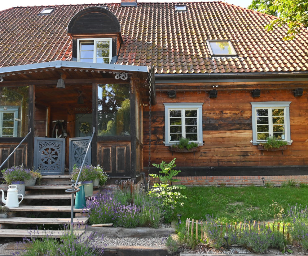

Stare okna skrzynkowe wymienili na nowe - drewniane, dwuszybowe
W domu zachowały się drewniane okna skrzynkowe, choć pochodziły z różnych okresów. Jedne miały więcej podziałów szprosami, inne mniej. Odtwarzając stolarkę, właściciele musieli więc wybrać jeden wzór.
Zdecydowali się na drewniane okna, które wyglądem nawiązują do dawnych, ale konstrukcyjnie są już współczesne. Zastosowano pakiety dwuszybowe.
– Było jedno stare okno z ośmioma polami. Wyglądało bardzo ładnie, ale pojawiła się też kwestia kosztów wykonania tylu szprosów i późniejszego mycia. Musieliśmy znaleźć rozwiązanie, które zachowa charakter domu, ale będzie praktyczne.

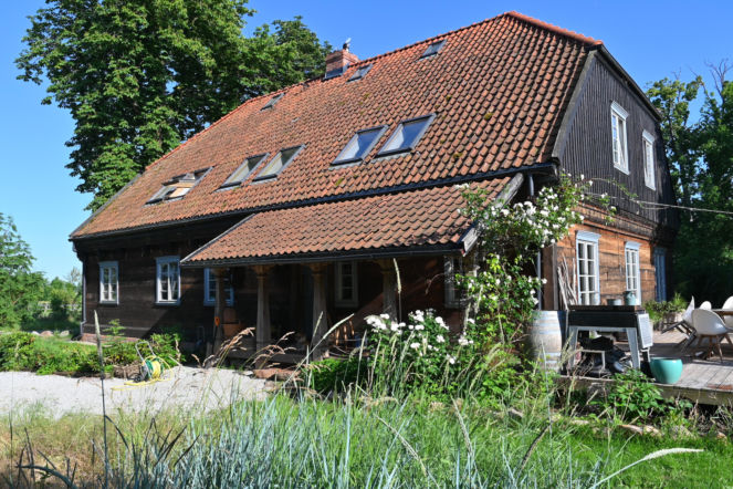

Podcień - sposób na to, by śnieg nie padał na wejście
Dobrym przykładem jest gospodarczy podcień od strony obory. Pierwotnie najprawdopodobniej go tutaj nie było. Właściciele widzieli jednak podobne rozwiązania w innych budynkach i zdecydowali się wykorzystać je we własnym domu.
Powód był bardzo praktyczny: zimą śnieg nawiewał od tej strony bezpośrednio pod wejście.
– To była nasza inwencja, ale chcieliśmy wpisać ją w charakter i okres budynku. Miało wyglądać tak, jakby mogło tutaj być od zawsze, a jednocześnie normalnie nam służyć.
